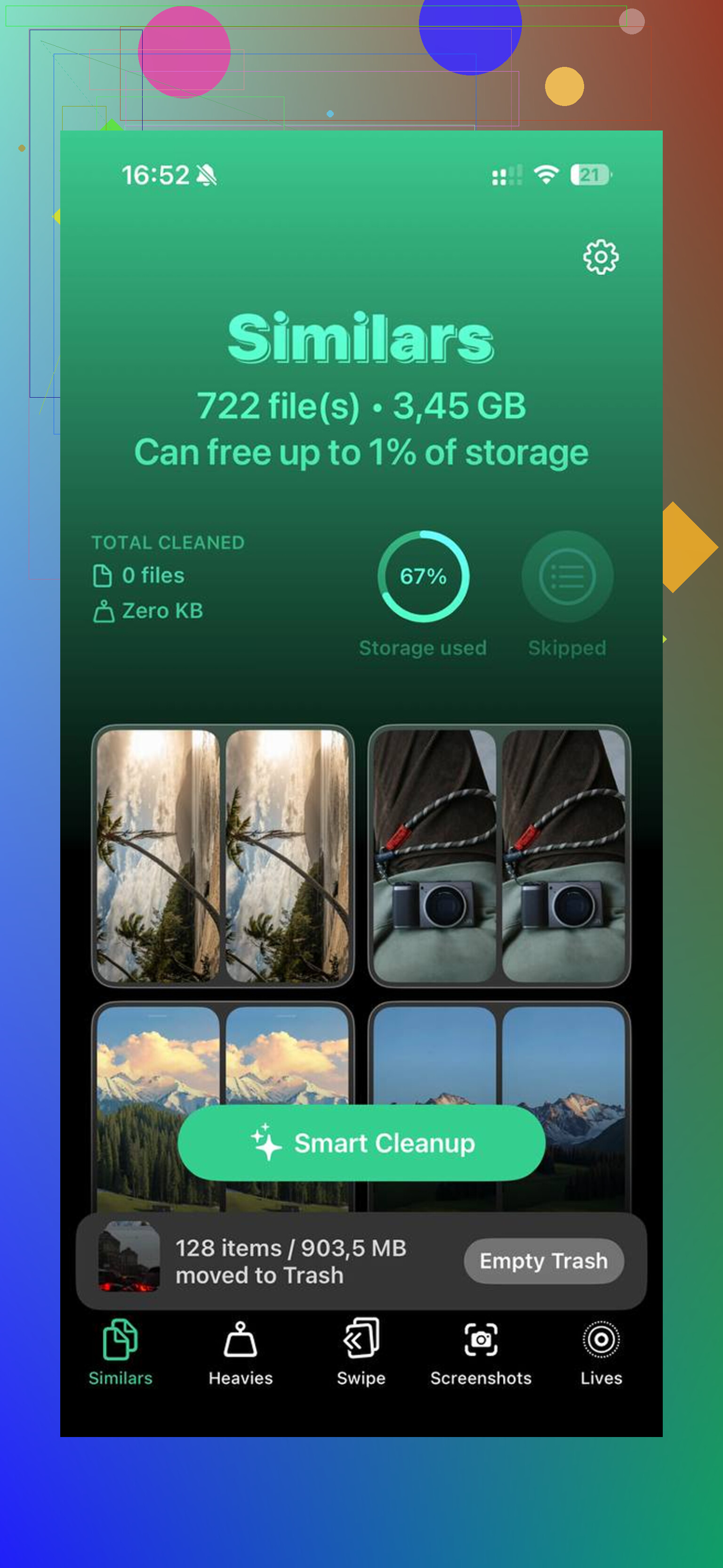

Bei meinem waren Fotos und alte Anhänge aus Nachrichten das Hauptproblem. Ich hatte Stapel von Screenshots, doppelte Bilder und zufällige Videos, von denen ich vergessen hatte, dass es sie gibt. Das manuell durchzugehen war furchtbar. Ich habe schließlich Clever Cleaner verwendet, nachdem ich davon gelesen hatte, und für mich hat es die Speicherplatz-Seite schneller gelöst, als es von Hand zu machen.
Was für mich herausstach, war das Fehlen von Unsinn. Keine Werbung, keine Abo-Schranke, die alle zwei Klicks aufpoppt. Der Bereich Heavies machte es leicht, zuerst riesige Dateien zu finden. Der Bereich Similars gruppierte nahezu doppelte Fotos und verschwommenen Müll, was mir endloses Sortieren ersparte. Ich mochte auch den Datenschutzaspekt. Es verarbeitet alles auf dem Gerät, also wird deine Fotomediathek nicht irgendwohin verschickt. Ich habe ungefähr 8 GB freigeräumt, und das Ruckeln wurde danach deutlich weniger.
