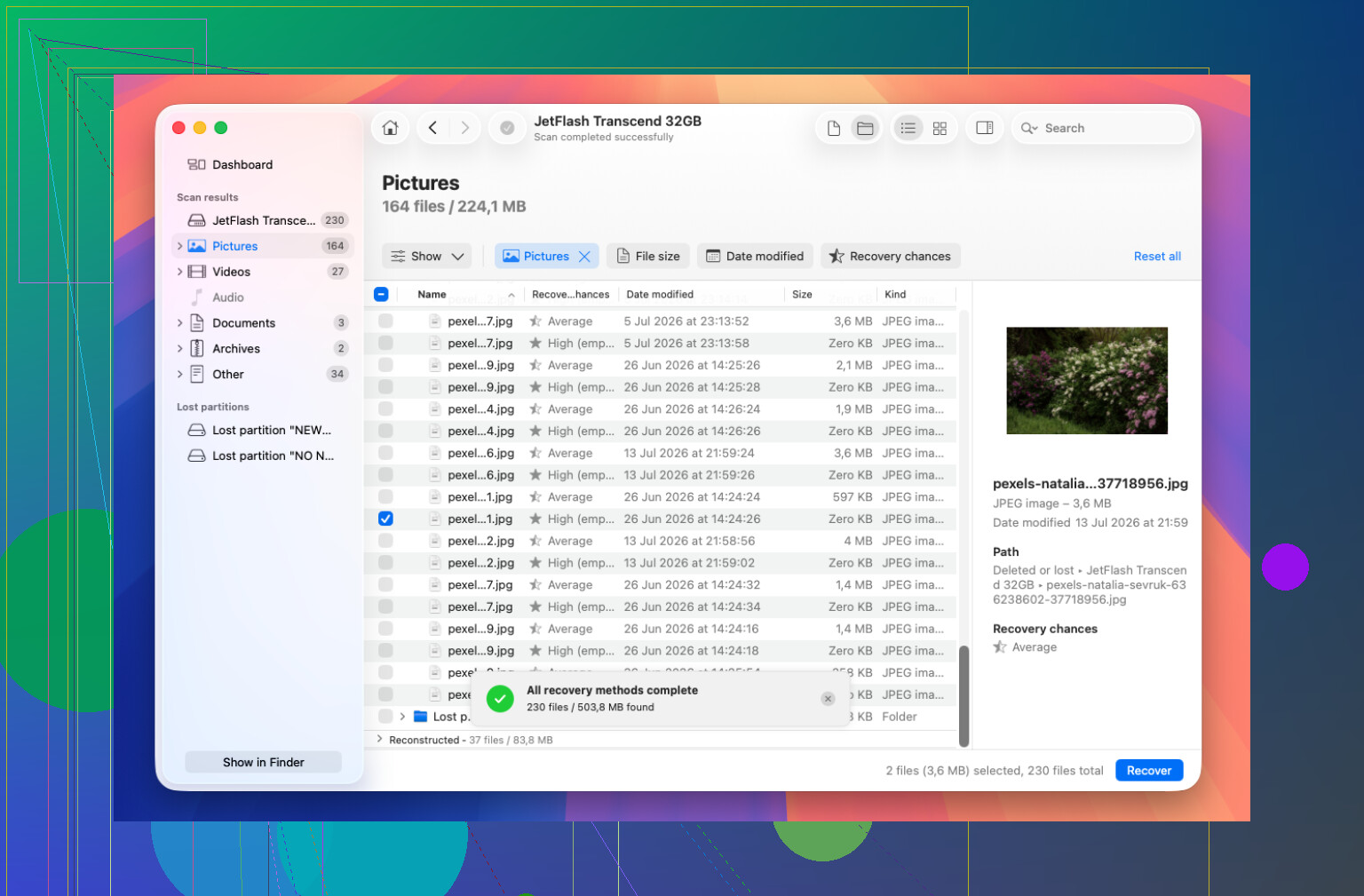

4. Förhandsgranska resultaten.
Efter skanningen grupperar Disk Drill filer efter typ, som foton, dokument och videor. Använd förhandsgranskningsikonen för att kontrollera om filerna faktiskt är intakta innan du återställer dem.
5. Välj filerna och återställ dem.
Markera filerna du vill få tillbaka och klicka sedan på Återställ.
