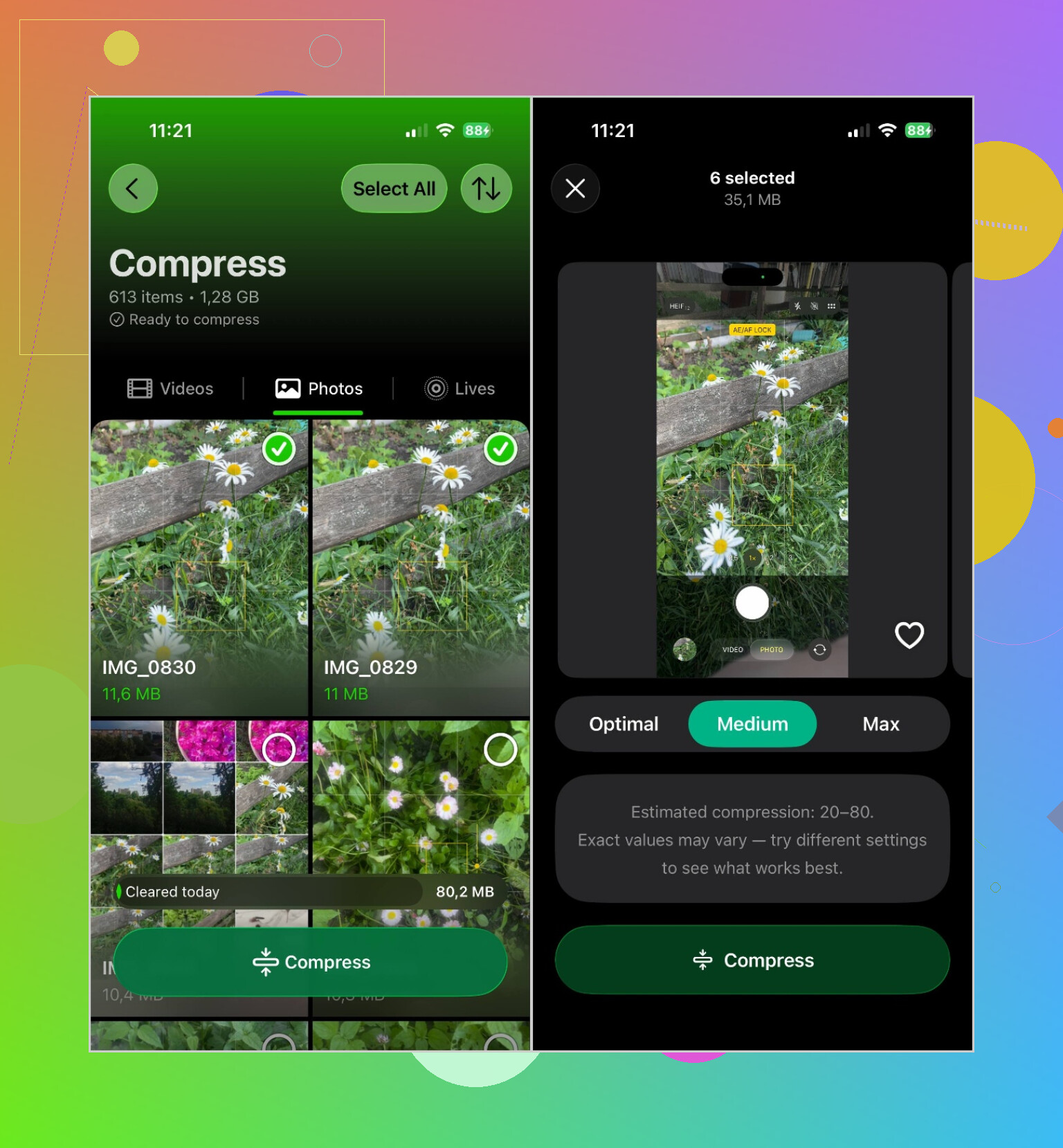

Pour une ou deux images, les options intégrées de l’iPhone sont probablement suffisantes. Cela devient fastidieux lorsqu’il faut traiter une grande photothèque. J’ai obtenu de bons résultats avec Clever Cleaner, car l’application traite les photos par lots au lieu de vous obliger à les traiter individuellement.
Le processus est assez simple :
  1. Installez et ouvrez Clever Cleaner.
  2. Autorisez l’application à accéder à votre photothèque.
  3. Accédez à la section Compresser.
  4. Choisissez les photos que vous souhaitez réduire.
  5. Sélectionnez un niveau de compression.
  6. Vérifiez l’estimation de l’espace de stockage économisé.
  7. Enregistrez les versions compressées. Après avoir vérifié qu’elles vous conviennent, vous pouvez supprimer les fichiers originaux si vous cherchez à libérer de l’espace de stockage.
L’avantage est de pouvoir consulter l’estimation de l’espace économisé avant toute modification. Il est ainsi plus facile de déterminer si la réduction de la taille du fichier vaut la perte de qualité.

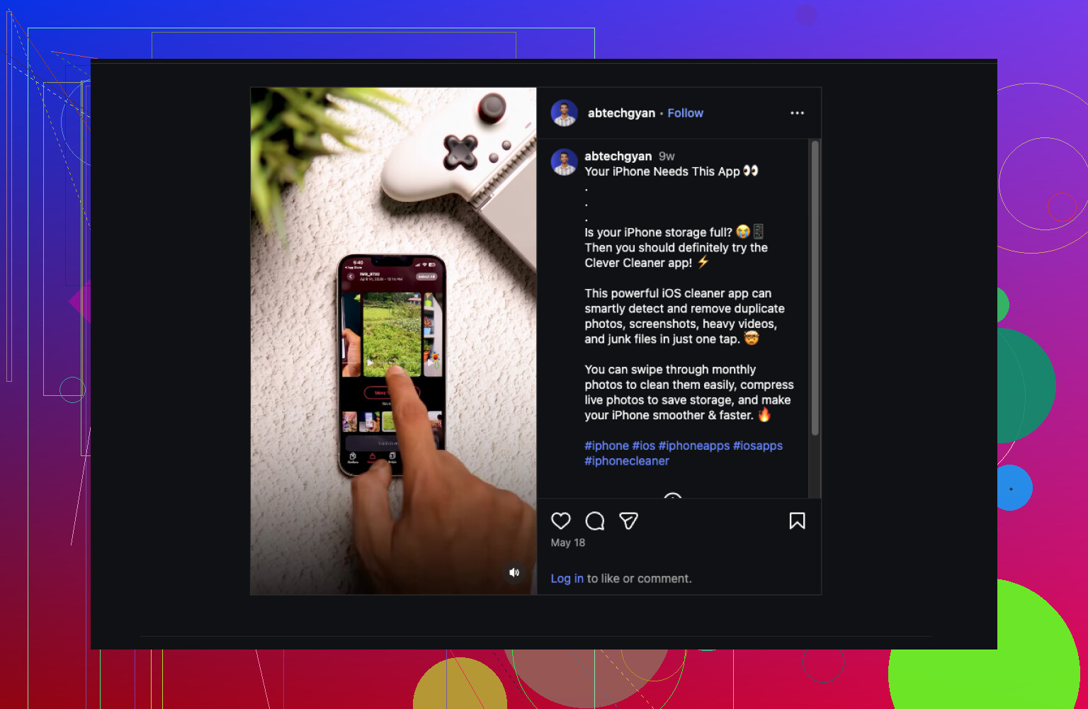

L’application propose également quelques outils de nettoyage en plus de la compression. Elle peut trouver les photos en double, regrouper les photos similaires, repérer les vidéos volumineuses, trier les anciennes captures d’écran et convertir les Live Photos en images fixes classiques lorsque vous ne souhaitez pas conserver le mouvement.
