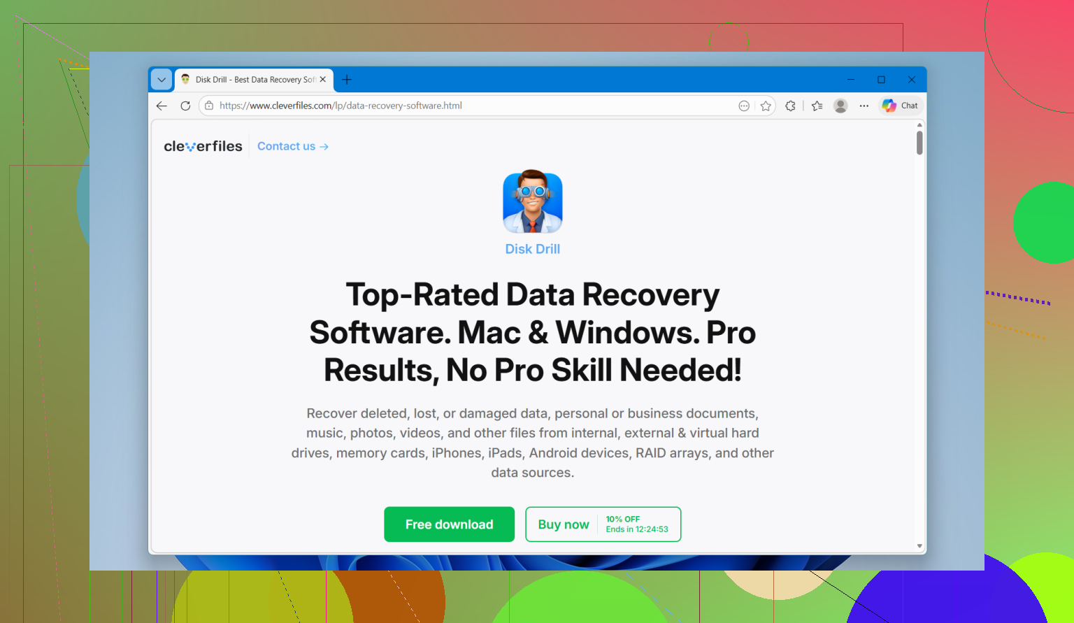

J’ai évité l’option du labo parce que le prix piquait. Un logiciel de récupération à la maison avait plus de sens, du moins pour moi. Si vous voulez la réponse la plus courte, j’ai eu les meilleurs résultats avec Disk Drill. J’y revenais toujours après que d’autres outils m’avaient donné des résultats à moitié cassés. Il fonctionne à la fois sur Mac et Windows, et je n’ai pas eu besoin de fouiller dans les menus pendant une heure pour comprendre comment ça marche.
Là où il m’a le plus aidé, c’est avec les supports d’appareil photo. Beaucoup d’applications de récupération semblent correctes jusqu’à ce que vous leur donniez de vrais fichiers, des choses comme Canon CR2 ou CR3, Sony ARW, Nikon NEF, ou de gros clips vidéo d’une GoPro, d’un drone ou d’un appareil hybride. Ces fichiers deviennent vite compliqués. La vidéo, c’est pire. Sur des cartes endommagées, des morceaux d’un même clip se trouvent souvent à différents endroits, et certaines applications récupèrent des fragments que vous pouvez enregistrer mais pas ouvrir.
Disk Drill dispose d’un mode Advanced Camera Recovery pour ça. Je l’ai essayé une fois sur des images vidéo endommagées et il a trouvé des clips que d’autres programmes voyaient comme des déchets. Vous pouvez analyser gratuitement et prévisualiser ce qui apparaît. Sous Windows, il récupère aussi jusqu’à 100 Mo gratuitement, ce qui suffit pour vérifier s’il trouve les bons fichiers avant de dépenser quoi que ce soit.

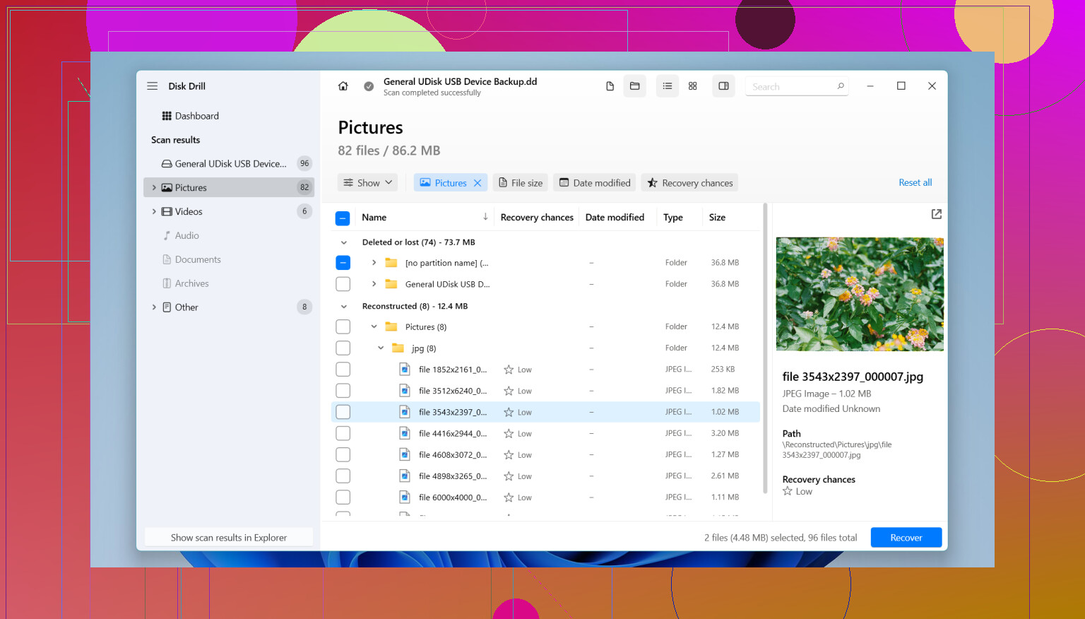

  1. Disk Drill
    Meilleur choix si vous voulez une seule application qui gère bien les grandes cartes SD sur Mac ou Windows. Il fonctionne bien avec l’exFAT, les cartes SDXC et les gros ensembles de photos ou de vidéos. L’aperçu est utile avant de payer. Si vos fichiers sont des médias d’appareil photo, Disk Drill est la première installation la plus sûre pour la plupart des gens.

Disk Drill
  • Avantages : prise en charge solide de l’exFAT, bon aperçu des fichiers, plus facile de trier les vrais fichiers des fichiers inutiles, fiable pour la récupération mixte photo/vidéo.
  • Inconvénients : ce n’est pas l’option la moins chère, les scans approfondis sur de très grandes cartes SD peuvent quand même être lents, et les résultats bruts peuvent perdre les noms d’origine dans les cas les plus difficiles.
Si la carte est saine et se monte encore, Disk Drill est un bon premier choix, car il offre un bon équilibre entre facilité d’utilisation et qualité de reconstruction. Si elle ne se monte pas correctement, je m’orienterais plutôt vers DMDE ou UFS Explorer avant de perdre du temps avec des outils plus simples.
