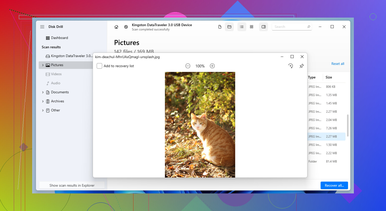

Di solito inizio con Disk Drill. Si è comportato bene con i guasti peggiori delle schede, e la parte che mi piace di più è l'opzione di backup byte per byte. Creo un'immagine della scheda, poi analizzo l'immagine invece di martellare la scheda SD originale ancora e ancora. Meno rischio, meno stress. Una volta che i file recuperati sono stati copiati da qualche altra parte e ne ho controllati alcuni per essere sicuro che si aprano, allora mi occupo della scheda stessa.

  4. Se non viene montata, esegui una scansione con Disk Drill o PhotoRec.
    Disk Drill è più facile da esaminare per le foto e, nella mia esperienza, gestisce meglio le schede SD danneggiate rispetto a molti strumenti gratuiti. PhotoRec è gratuito e potente, ma i nomi dei file e le cartelle spesso tornano in modo disordinato.

Se vuoi una lettura in linguaggio semplice prima di usarlo, questa recensione di Disk Drill copre il recupero, la creazione di immagini e ciò che fa bene sulle schede danneggiate,
guarda come Disk Drill si comporta nel recupero delle foto da scheda SD

Se la scheda viene rilevata almeno in qualche modo, crea prima un’immagine, poi esegui il recupero da quell’immagine. Disk Drill è una soluzione valida qui perché sia la creazione dell’immagine sia il recupero delle foto sono facili da fare senza entrare troppo in dettagli da smanettoni. So che alcune persone passano subito a CHKDSK, ma per foto di famiglia insostituibili preferirei prima preservare lo stato attuale. CHKDSK può aiutare, certo, ma può anche rendere il recupero successivo più complicato. Ci sono passato, ho fatto la cosa stupida.

Riguardo a Disk Drill, visto che è stato menzionato:
  • Pro: anteprima molto semplice, buoni risultati nel recupero per firme delle foto, creazione dell’immagine integrata, meno intimidatorio di PhotoRec/TestDisk.
  • Contro: le scansioni più approfondite possono essere lente, i nomi file e le cartelle recuperati non sempre vengono preservati, e se la scheda si sta guastando fisicamente non può comunque fare miracoli.
Il mio ordine sarebbe: verifica il rilevamento e la capacità reale, crea un’immagine se possibile, analizza l’immagine con Disk Drill o un altro strumento di recupero, poi prendi in considerazione tentativi di riparazione solo dopo che le tue foto sono al sicuro altrove.
Inoltre, se alcuni JPEG recuperati sembrano danneggiati, conservali comunque. A volte i file parziali possono essere riparati in seguito.
