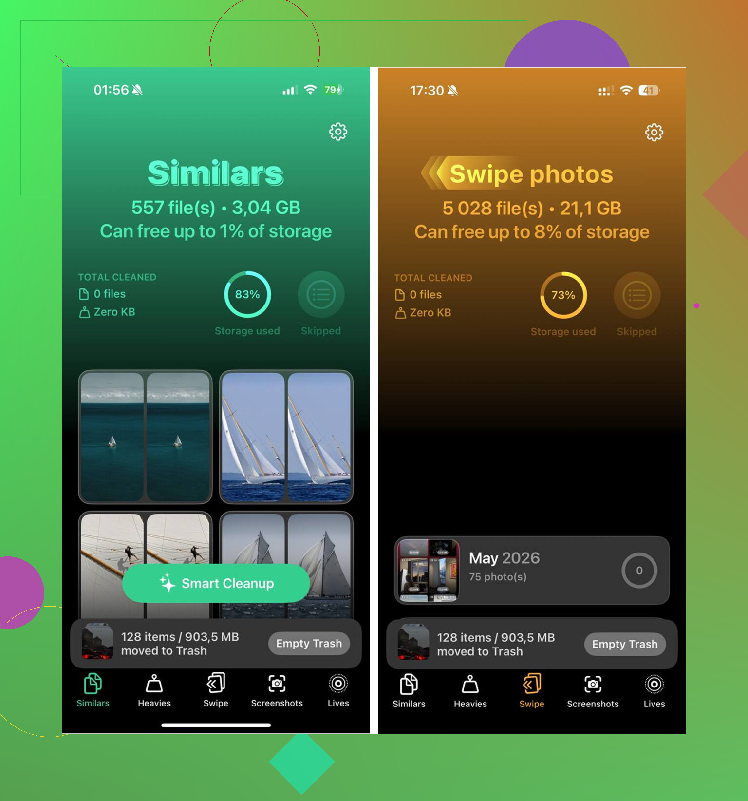

Clever Cleaner può trovare automaticamente questo tipo di disordine. È gratuito, senza pubblicità e senza abbonamento.
Il percorso di pulizia che di solito fa la differenza maggiore:
  1. Inizia dalla scheda Heavies. Mostra la libreria multimediale ordinata per dimensione del file, con le dimensioni esatte indicate. È qui che trovi per prima la roba più pesante. Una vecchia registrazione dello schermo può occupare 4GB o più, quindi eliminare alcuni file grandi può liberare più spazio che rimuovere centinaia di foto normali.
  2. Poi controlla la scheda Similars. Raggruppa foto che sono praticamente lo stesso scatto, anche se non sono duplicati esatti. Pensa a foto in sequenza, angolazioni ripetute o dieci tentativi della stessa scena. Seleziona una Best Shot per ogni gruppo e puoi eliminare gli extra senza passare uno per uno.
  3. Dopo, vai su Foto - Album - Eliminati di recente - Elimina tutto. Questa parte è importante. Foto e video eliminati continuano a occupare spazio per 30 giorni, a meno che tu non svuoti Eliminati di recente. Molte persone ripuliscono il telefono, non vedono alcun vero cambiamento, ed è per questo motivo.
