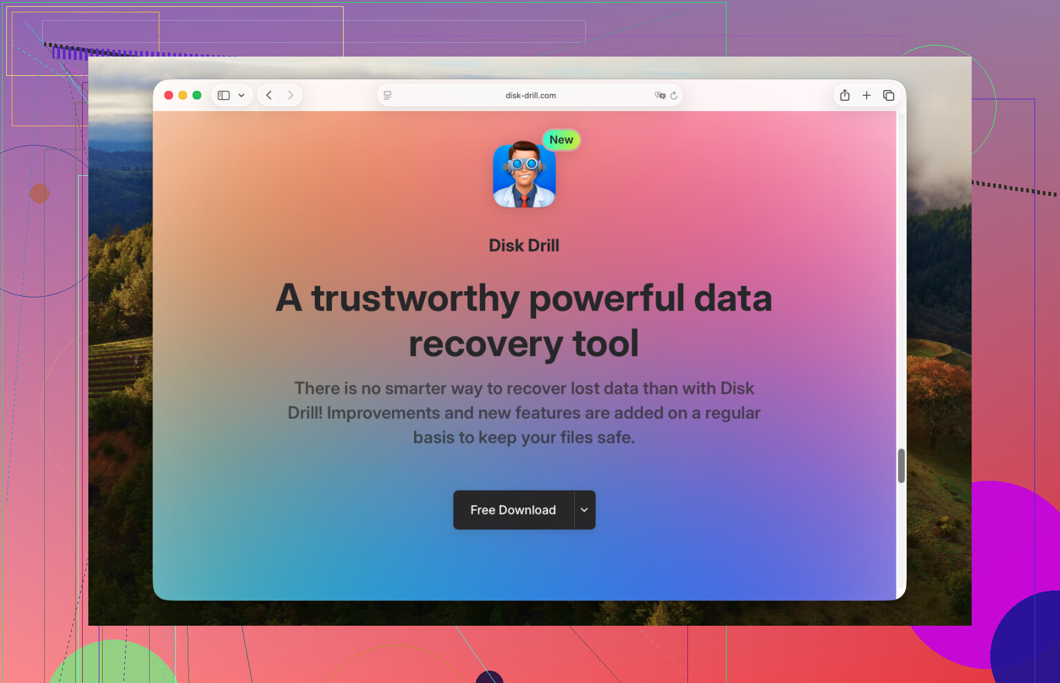

4. Uruchom oprogramowanie do odzyskiwania, ale rób to ostrożnie
Zacząłbym od Disk Drill. Moim zdaniem korzysta się z niego łatwiej niż z niektórych innych narzędzi, a funkcja podglądu ma większe znaczenie, niż ludziom się wydaje. Jeśli podgląd otwiera się poprawnie, wiesz, że plik nie jest bezwartościowy, zanim wydasz pieniądze lub zmarnujesz czas.
Kolejność, której bym się trzymał:
  1. Zainstaluj Disk Drill na dysku zewnętrznym, jeśli go masz. Nie instalowałbym go na tym samym dysku Maca, na którym znajdował się usunięty plik, chyba że nie miałbym innego wyjścia.
  2. Uruchom program, wybierz dysk, z którego usunięto plik, a następnie rozpocznij skanowanie utraconych danych.
  3. Jeśli pojawi się pytanie o tryb odzyskiwania, przeczytałbym komunikat i wybrał ten najbardziej zbliżony do twojej sytuacji. Potem poczekaj. Niektóre skanowania trochę się ciągną.
  4. Użyj filtrów lub pola wyszukiwania, aby zawęzić wyniki według nazwy pliku, typu pliku albo starej ścieżki folderu.
  5. Podejrzyj plik.
  6. Wybierz to, czego potrzebujesz.
  7. Odzyskaj wszystko na inny dysk. Nie z powrotem do oryginalnej pamięci Maca.
Jeśli Disk Drill nie pomoże, spojrzałbym potem na R-Studio albo Data Rescue. To solidne narzędzia, choć z mojego doświadczenia oferują mniej wskazówek podczas obsługi. Ta sama zasada dotyczy ich wszystkich: skanuj objęty problemem dysk, a odzyskane pliki zapisuj w innym miejscu.

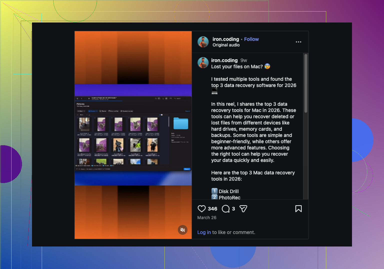

Jeśli chcesz prosty przewodnik po odzyskiwaniu plików na Macu, to jest całkiem niezłe: proste kroki odzyskiwania plików na Macu na Instagramie
