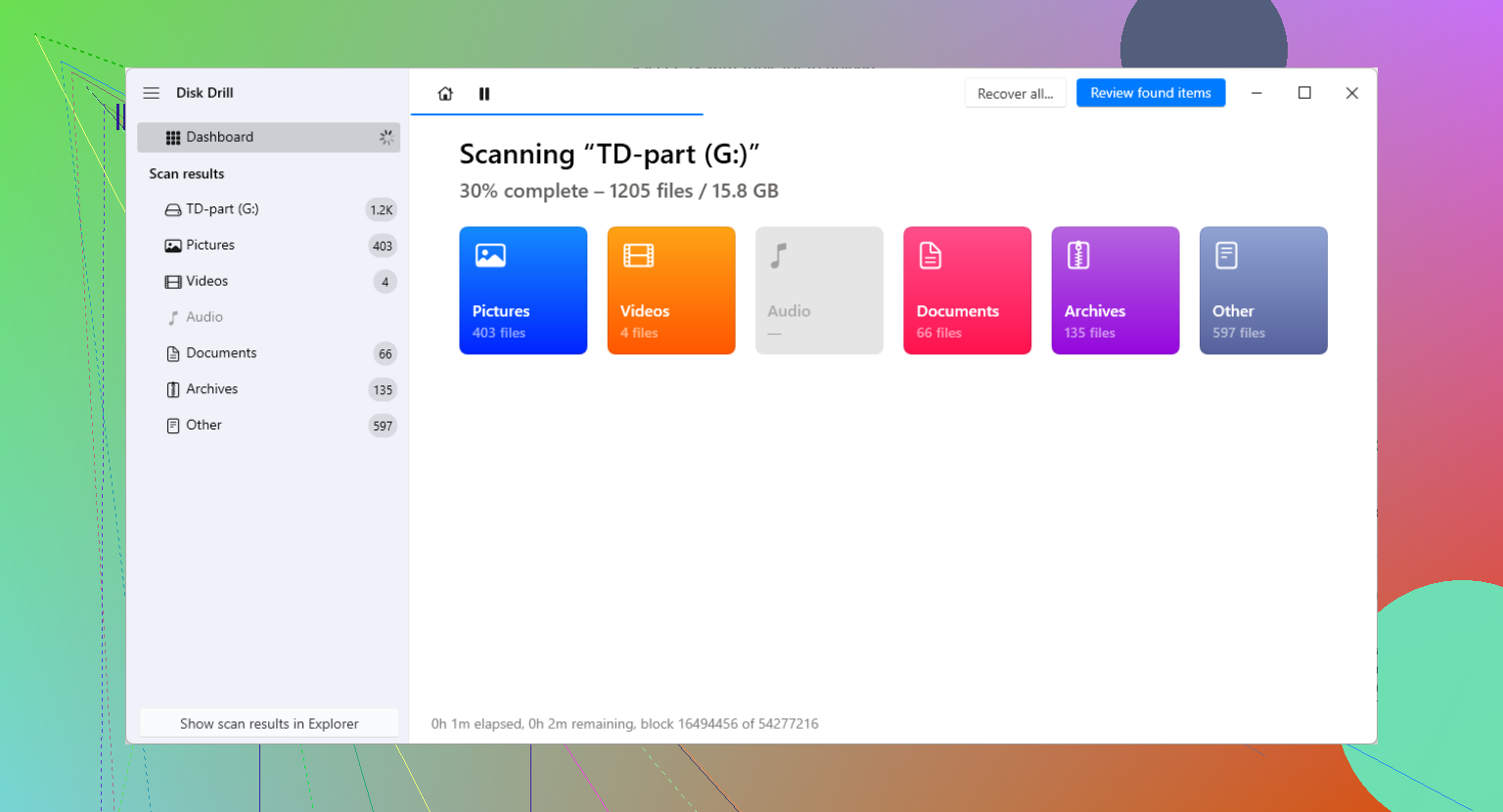

3. Analyser l’image
Une fois l’image terminée, travaillez à partir de là. Montez-la ou ouvrez-la dans l’outil de récupération.

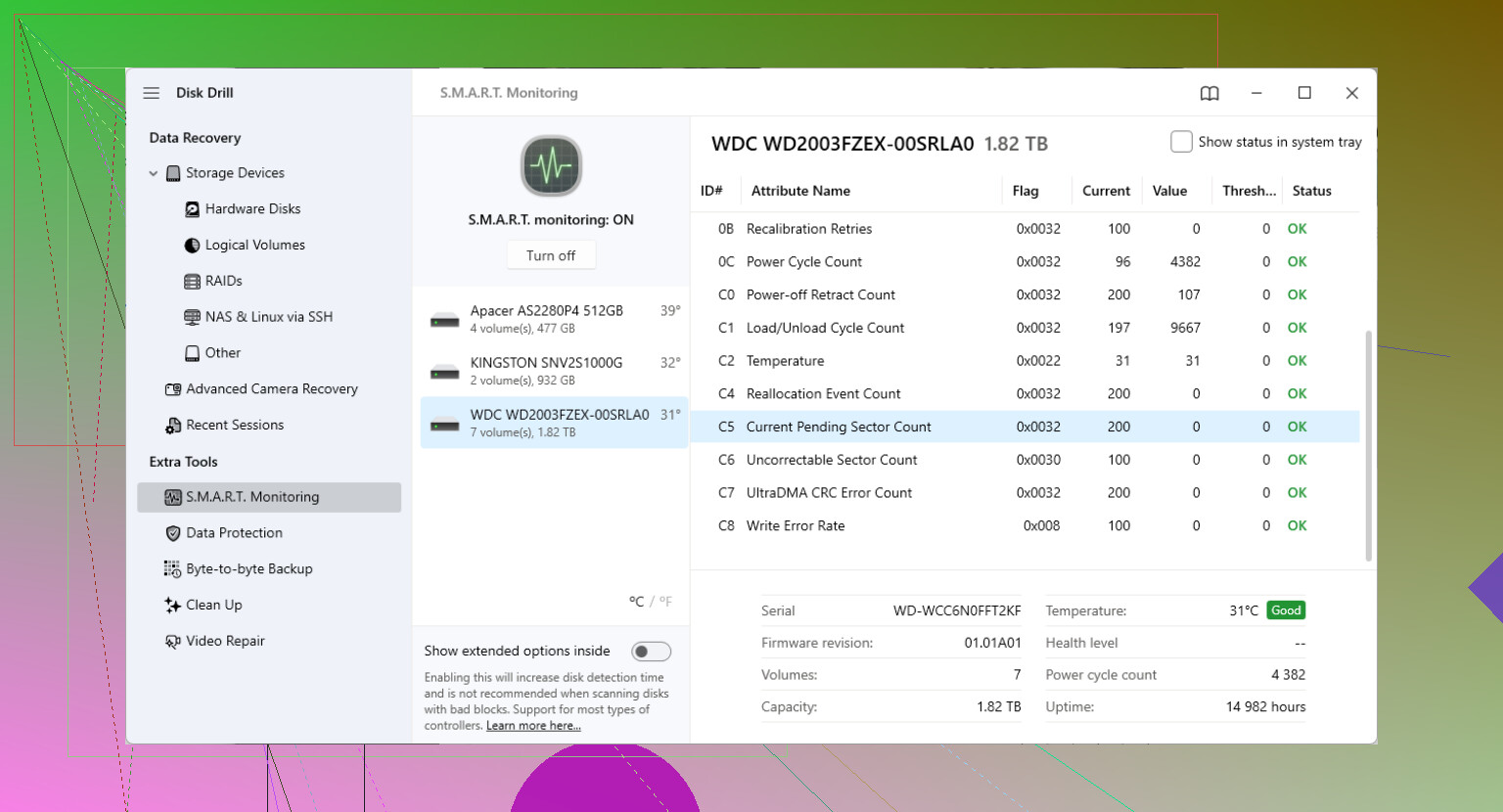

  1. Vérifiez SMART rapidement. Recherchez les secteurs réalloués, les secteurs en attente, le compteur CRC.
  2. Si SMART est mauvais et que le disque est lisible, créez d’abord une image.

Pour le DIY, Disk Drill mérite qu’on s’y intéresse, car il prend en charge la sauvegarde au niveau des octets et la récupération à partir de disques endommagés. Le point essentiel est de travailler à partir d’un clone ou d’une image disque quand c’est possible, et non de marteler sans cesse le disque malade.

Concernant Disk Drill en particulier :
Avantages
  • option de sauvegarde bit à bit
  • peut analyser une image au lieu du disque d’origine défaillant
  • plus convivial pour les non-experts que beaucoup d’outils de récupération
Inconvénients
  • ce n’est pas l’option la moins chère
  • les analyses approfondies peuvent quand même prendre beaucoup de temps
  • le logiciel ne peut pas surmonter une véritable panne mécanique
