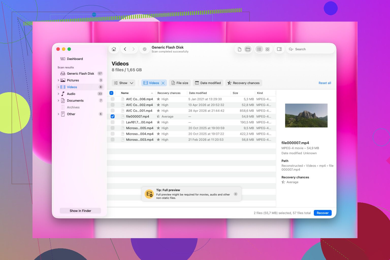

På Mac ville jeg starte med Disk Drill. Jeg har prøvet et par muligheder gennem tiden, herunder UFS Explorer og R-Studio. De er solide, men Disk Drill virkede lettere at arbejde sig igennem uden at miste gendannelseskvalitet i normale SD-korttilfælde. Hvis du vil have noget, du kan åbne og bruge uden at læse en manual i en time, er det et godt sted at begynde.
Trinene er enkle nok:
  1. Tilslut SD-kortet til din Mac med en kortlæser
  2. Start Disk Drill, og vælg SD-kortet fra listen
  3. Kør en fuld scanning, ikke den forhastede
  4. Vent, til scanningen er færdig, også selvom det ser ud som om, den er færdig tidligt
  5. Forhåndsvis det, den fandt
  6. Gendan filerne til et andet drev eller til din Macs interne SSD
En del, jeg godt kunne lide, var håndteringen af forhåndsvisning. Den klarer kamerafiltyper godt, herunder mange RAW-formater, og den er bedre end nogle lettere gendannelsesapps, når videofiler er fragmenterede. Jeg plejer at betragte forhåndsvisning som den første virkelighedstest. Hvis et billede åbner rent dér, eller en video kan spoles i uden fejl, er der større chance for, at den gendannede kopi faktisk kan bruges.
