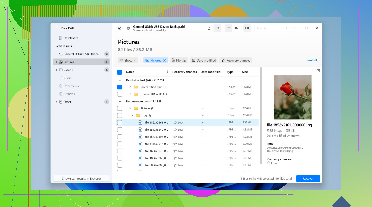

Wat ik daarna zou doen, is herstelsoftware vanaf een computer gebruiken. Ik zou beginnen met Disk Drill. Ik vond het makkelijker om mee te werken dan sommige van de oudere tools, en het doet het meestal goed met geformatteerde SD-kaarten. Het voorbeeldgedeelte is belangrijker dan mensen denken, omdat je kunt controleren of een foto opent of een clip intact lijkt voordat je die ergens anders opslaat. Als je verloren bestanden afkomstig zijn van actioncams, drones of dashcams, is de modus Advanced Camera Recovery het proberen waard omdat die video's vaak sterk gefragmenteerd raken.

  5. Voer herstel uit op de image met Disk Drill of een andere degelijke scanner.

Wat ik zou doen is één zorgvuldige poging, niet tien. Gebruik eerst Disk Drill, omdat herstel van geformatteerde SD-kaarten een van de situaties is die het behoorlijk goed aankan, vooral als je voorbeelden nodig hebt om te zien wat er daadwerkelijk nog te redden is. Als het je foto’s vindt en de voorbeelden er goed uitzien, herstel ze dan naar een andere schijf en laat het daarbij. Op jacht gaan naar een “betere” scan met nog 5 apps verspilt soms alleen maar tijd.

Disk Drill is een redelijke eerste stap omdat previewen tijd bespaart.
