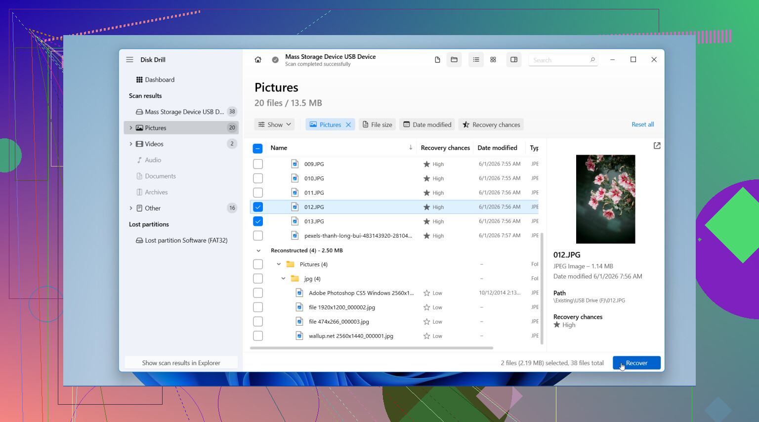

  1. Disk Drill
Dette er det jeg ville startet med. Det er enklere å håndtere enn de fleste gjenopprettingsapper, og det håndterer bildegjenoppretting fra SD-kort godt. Et stort pluss hvis du tok Canon RAW som CR2 eller CR3, siden støtte for disse formatene betyr noe. Forhåndsvisningsfunksjonen hjelper også mye, fordi du kan sjekke hva som ble funnet før du gjenoppretter en haug med søppel. På Windows er de første 100 MB gjenoppretting gratis, noe som er nok til en rask test.

    PhotoRec er kraftig, men det fjerner ofte navn og mapper. Jeg foretrekker å starte med Disk Drill fordi det ser etter slettede oppføringer i tillegg til rå bildedata. Bedre sjanse for å få tilbake mappestrukturen. Det sparer tid hvis du tok hundrevis av familiebilder.

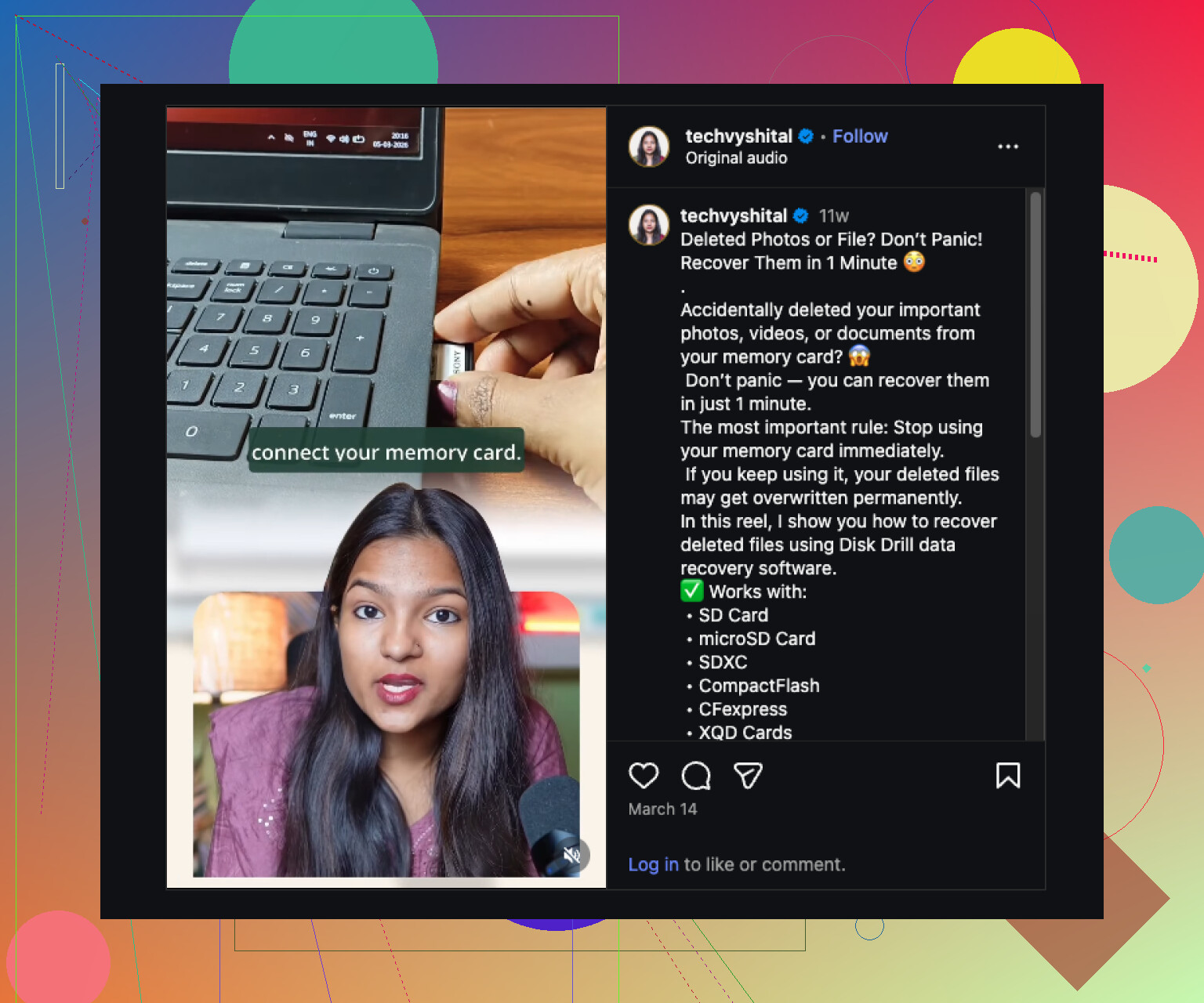

Hvis du også vil ha en kort visuell guide, er denne Instagram-reelen om trinn for gjenoppretting av bilder fra SD-kort enkel å følge.
Det viktigste er å gjenopprette til datamaskinen eller en ekstern disk, aldri tilbake til det samme kortet. Denne delen snubler mange i.

Hvis filene betyr noe og du vil ha minst mulig bryderi, er Disk Drill sannsynligvis det enkleste stedet å begynne fordi det kan vise forhåndsvisninger og håndtere vanlige Canon-formater uten masse oppsett. Hvis forhåndsvisningene ser intakte ut, er sjansene dine ganske gode. Hvis forhåndsvisningene er korrupte eller halvgrå, har noen data allerede blitt overskrevet.

Om Disk Drill spesifikt:
Fordeler
  • Enkle forhåndsvisninger
  • God støtte for vanlige kameraformater
  • Bedre for ikke-tekniske brukere enn kommandolinjeverktøy
  • Kan finne både slettede oppføringer og rå fotosignaturer
Ulemper
  • Gratis gjenoppretting er begrenset på Windows
  • At noe kan forhåndsvises betyr ikke alltid at det kan gjenopprettes fullt ut
  • Dype skanninger kan gi mange duplikater
  • Mindre ideelt hvis kortet har alvorlig maskinvarefeil
Ett punkt der jeg er mildt uenig i de vanlige rådene: hvis kortet ser helt friskt ut og slettingen var nylig, ville jeg ikke automatisk gått rett til et laboratorium. En forsiktig enkel gjennomkjøring med Disk Drill er rimelig først. Hvis det begynner å gi lesefeil, så stopp.
