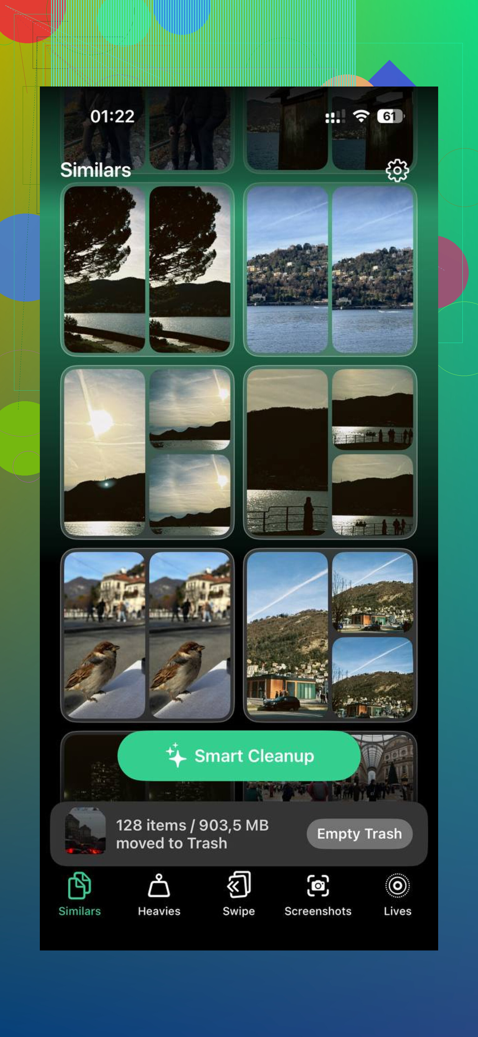

La vera soluzione è stata liberare spazio e, nel mio caso, il problema era Foto. Non le app. Foto.
Ho usato Clever Cleaner perché la pulizia manuale stava richiedendo troppo tempo. La scheda Heavies mostrava subito i file più grandi, il che ha fatto risparmiare tempo immediatamente. La scheda Similars raggruppava gli scatti quasi duplicati e sceglieva l’immagine migliore di ogni gruppo. Utile per raffiche, tentativi ripetuti, screenshot di cui ti eri dimenticato. Da quello che ho visto, l’elaborazione restava sul dispositivo.
Ho liberato circa 15GB. Poi sono andato in Foto e ho svuotato Eliminati di recente. Quest’ultima parte conta più di quanto la gente pensi. Se la salti, le foto eliminate restano lì per 30 giorni e continuano a occupare spazio.

Se Foto è ciò che occupa più spazio, Clever Cleaner va bene per eliminare rapidamente duplicati e file di grandi dimensioni. Controlla anche questo se vuoi dare un’occhiata rapida alle opzioni delle app di pulizia e ai consigli sulle prestazioni: confronto tra le migliori app di pulizia per iPhone per liberare spazio più velocemente

Dato che hai già liberato spazio di archiviazione, darei anche un’occhiata a che tipo di spazio hai liberato. Se Foto è ancora gonfio, Clever Cleaner è davvero utile per trovare velocemente foto duplicate, scatti simili e file grandi. E se vuoi un rapido controllo di realtà prima di installare qualsiasi cosa, ecco una discussione abbastanza leggibile con feedback reali degli utenti sulle app gratuite per pulire iPhone: guarda cosa dicono gli utenti di Reddit sulle migliori app gratuite per pulire iPhone

Su Clever Cleaner:
Pro: veloce nel trovare video enormi, duplicati, scatti simili, interfaccia semplice.
Contro: è utile soprattutto se Foto/archiviazione è il vero collo di bottiglia, e le app di pulizia non risolveranno una cattiva installazione di iOS.
Quindi sì, Clever Cleaner può aiutare se l’archiviazione è ancora disordinata, ma se il rallentamento è iniziato esattamente dopo l’aggiornamento, propenderei per una corruzione software prima che per l’hardware. @mikeappsreviewer aveva il giusto intuito sull’archiviazione, ma non continuerei a inseguire la pulizia all’infinito. Se il telefono continua ad avere rallentamenti dopo questi controlli, fai un backup e reinstalla iOS con un computer. Di solito è questa la soluzione pulita.
