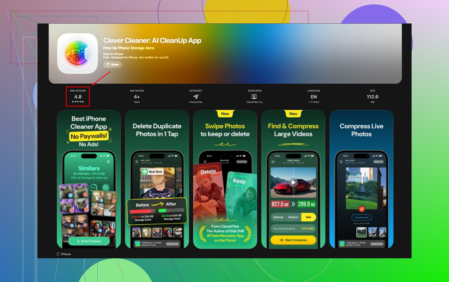

Eu usei o Clever Cleaner porque a limpeza manual estava demorando uma eternidade. A aba Heavies fez os maiores arquivos aparecerem primeiro, o que já economizou tempo de imediato. A aba Similars agrupou fotos quase duplicadas e escolheu a melhor imagem de cada conjunto. Bom para rajadas, tentativas repetidas, capturas de tela que você esqueceu por ali. Pelo que vi, o processamento ficou no próprio dispositivo.
Eu liberei cerca de 15 GB. Depois fui em Fotos e esvaziei Apagados Recentemente. Essa última parte importa mais do que as pessoas pensam. Se você pular isso, as fotos apagadas ainda ficam lá por 30 dias e continuam usando armazenamento.

Se o Fotos é o que mais ocupa armazenamento, o Clever Cleaner é bom para limpar duplicatas e arquivos grandes rapidamente. Também veja isto se quiser uma visão rápida das opções de apps de limpeza e dicas de desempenho: melhores apps de limpeza para iPhone comparados para uma limpeza de armazenamento mais rápida

Como você já limpou armazenamento, eu também olharia que tipo de armazenamento você limpou. Se o app Fotos ainda estiver inchado, o Clever Cleaner é realmente útil para encontrar fotos duplicadas, imagens parecidas e arquivos grandes rapidamente. E se você quiser uma checagem rápida antes de instalar qualquer coisa, aqui está um tópico bem fácil de ler com feedback real de usuários sobre apps gratuitos para limpar iPhone: veja o que usuários do Reddit dizem sobre os melhores apps gratuitos para limpar iPhone

Sobre o Clever Cleaner:
Prós: rápido para encontrar vídeos gigantes, duplicatas, fotos parecidas, interface fácil.
Contras: mais útil principalmente se Fotos/armazenamento for o verdadeiro gargalo, e apps de limpeza não vão corrigir uma instalação ruim do iOS.
Então sim, o Clever Cleaner pode ajudar se o armazenamento ainda estiver bagunçado, mas se a lentidão começou exatamente depois da atualização, eu suspeitaria mais de corrupção de software do que de hardware. @mikeappsreviewer teve o instinto certo sobre armazenamento, mas eu não ficaria insistindo em limpeza para sempre. Se o telefone ainda estiver lento depois dessas verificações, faça backup e reinstale o iOS com um computador. Essa normalmente é a resposta mais limpa.
