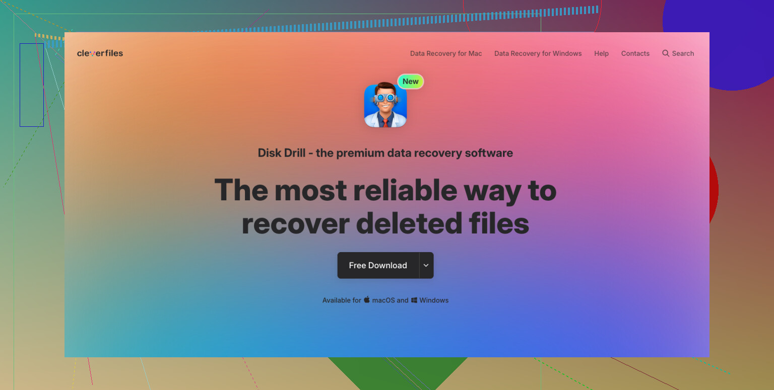

  1. Last ned Disk Drill fra den offisielle CleverFiles-nettsiden. Velg Windows- eller macOS-versjonen du trenger.
  2. Installer det og åpne det.

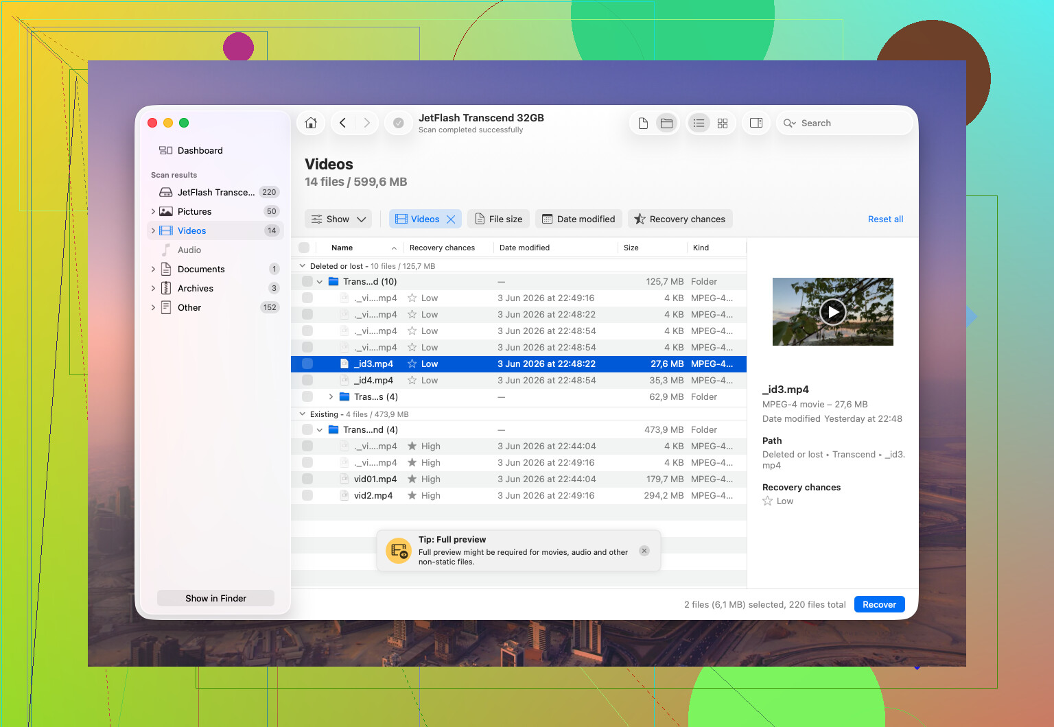

  7. Trykk på Review found items øverst til høyre når resultater begynner å dukke opp.
  8. Bruk filtrene og søkealternativene så du slipper å grave gjennom søppel. Sorter etter type, størrelse, dato eller det som hjelper deg å snevre inn.
  9. Forhåndsvis klippene før du gjenoppretter dem. Dette trinnet sparer tid. Hvis en forhåndsvisning spiller av, er sjansene dine bedre. Hvis den ikke gjør det, ikke anta at filen er god.
  10. Velg videoene du vil ha og trykk Recover.

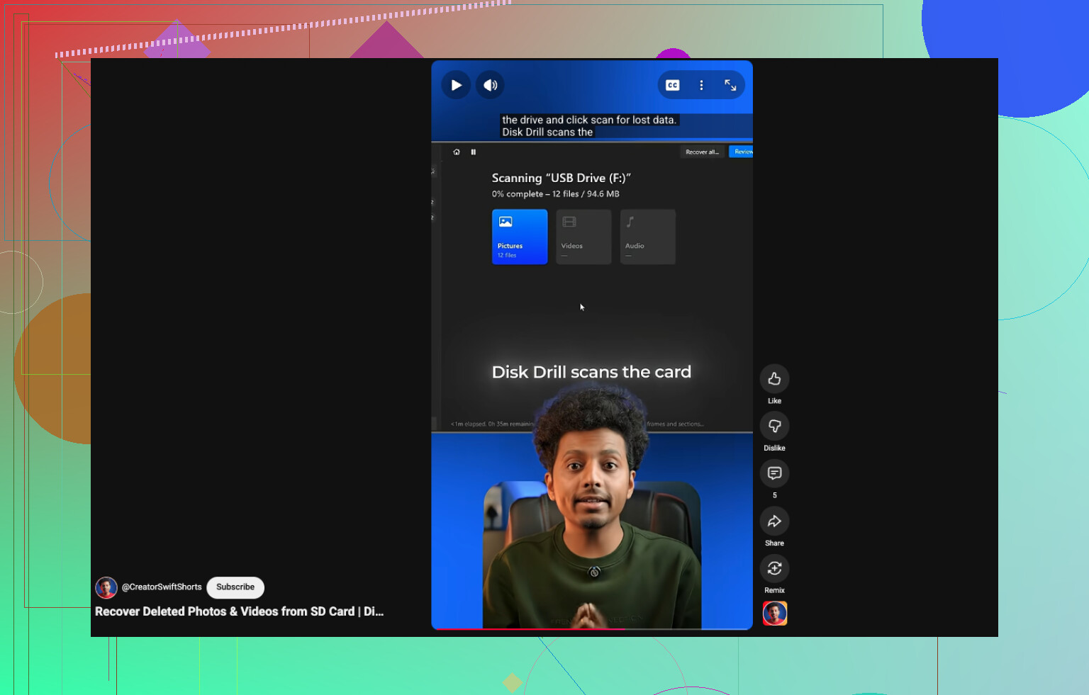

Én ting jeg ville gjort for alt som er viktig, betalt arbeid, familietur, juridiske saker, engangshendelser, er å lage et byte-for-byte-bilde av kortet før du rører gjenoppretting. Her er videolenken som ble nevnt for den prosessen:
Dette gir deg en nøyaktig kopi av SD-kortet, slik at gjenopprettingsforsøkene skjer på kopien i stedet for originalen. Jeg lærte å like denne tilnærmingen etter å ha ødelagt et kort for mange år siden. Den holder kilden urørt, noe som hjelper hvis du trenger et nytt forsøk senere.
