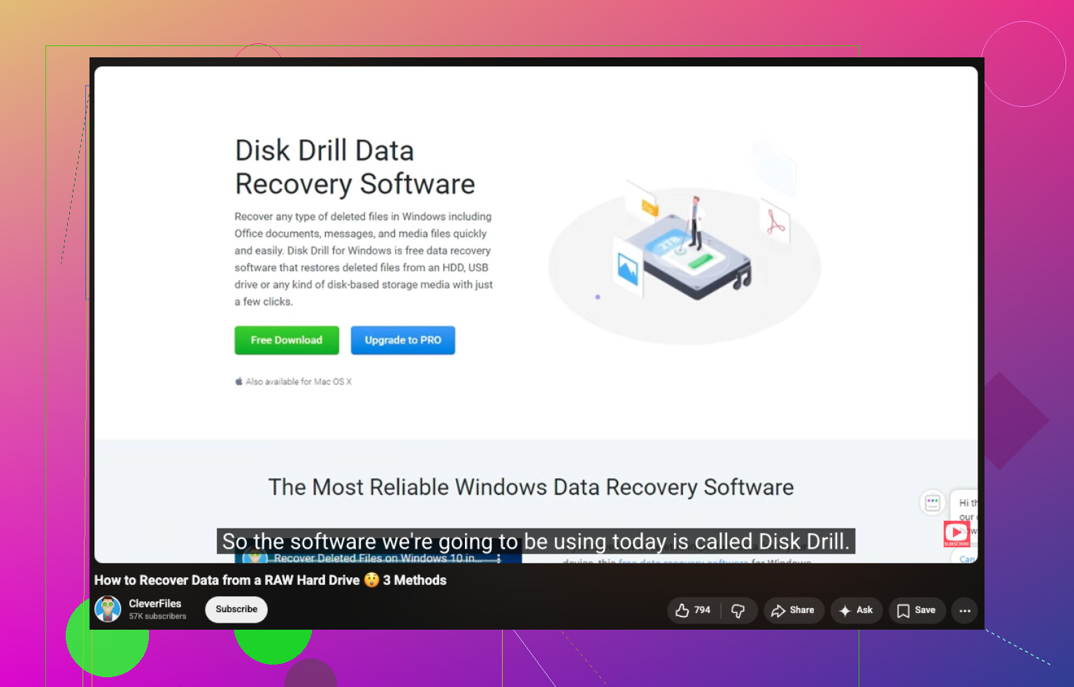

Pour une première tentative, j’utiliserais Disk Drill. Ce qui m’a marqué, c’est qu’il ne dépend pas d’une seule méthode de récupération. Si suffisamment d’informations du système de fichiers ont survécu, il récupère les fichiers avec les noms de fichiers et les dossiers. Si les métadonnées sont trop endommagées, il bascule sur une analyse par signatures et recherche les types de fichiers connus sur le disque lui-même.

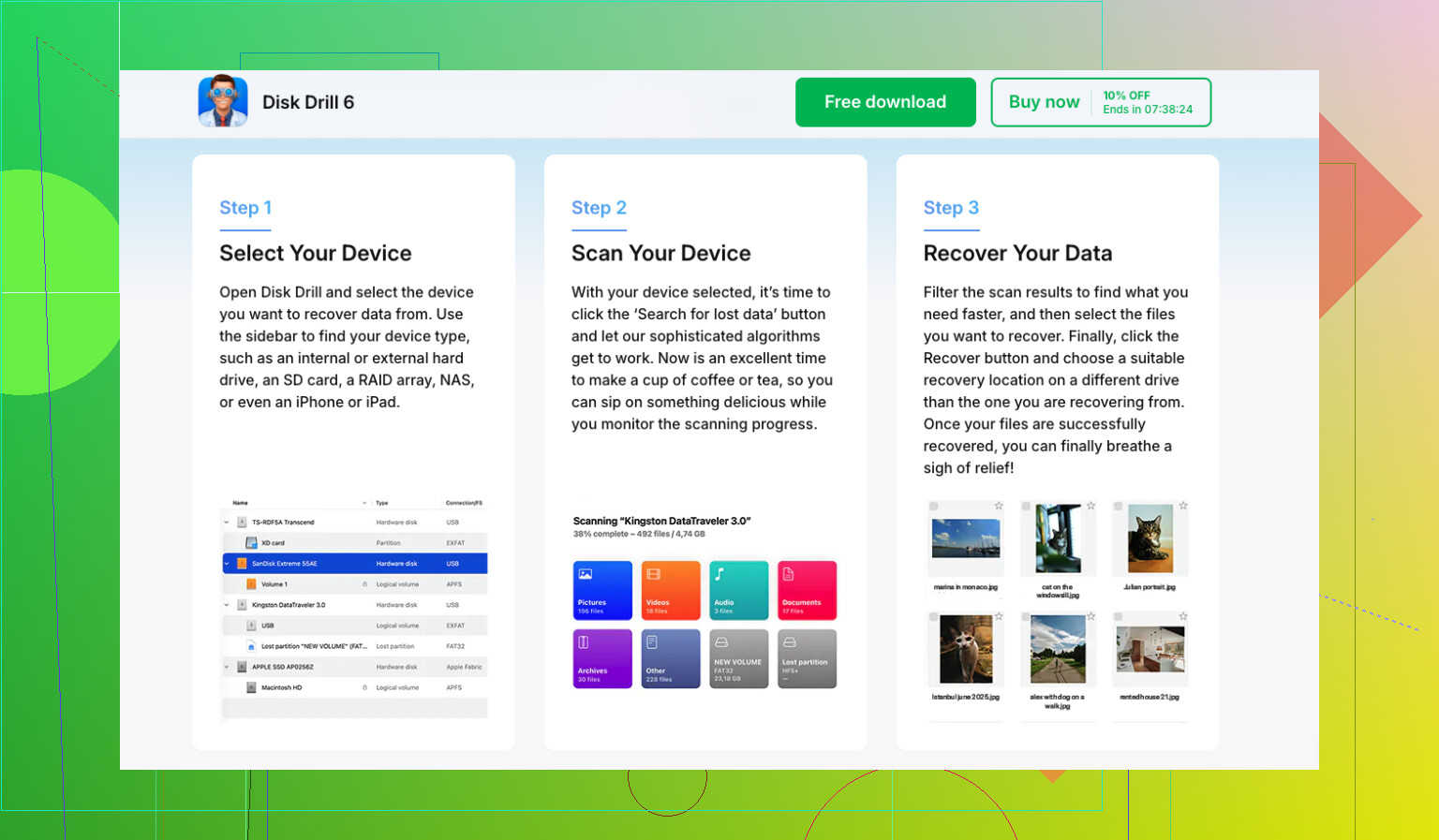

Les étapes sont simples :
  1. Installez Disk Drill ailleurs, pas sur le disque endommagé.

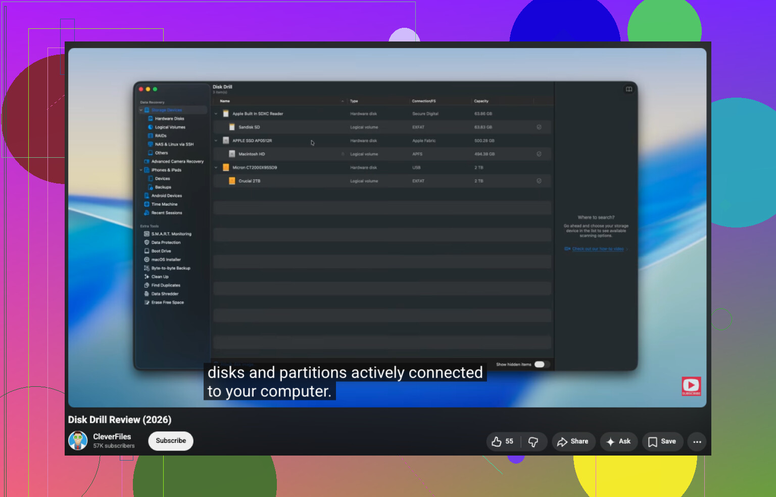

  2. Sélectionnez le disque RAW ou la partition RAW.
  3. Cliquez sur Rechercher les données perdues. Sur un disque externe, utilisez Analyse universelle s’il le demande. Je n’utiliserais Récupération avancée pour appareil photo que pour des vidéos provenant de caméras ou de drones.
  4. Laissez l’analyse se terminer, même si elle semble lente.
  5. Prévisualisez ce qu’il trouve.
  6. Récupérez les fichiers vers un autre disque.
