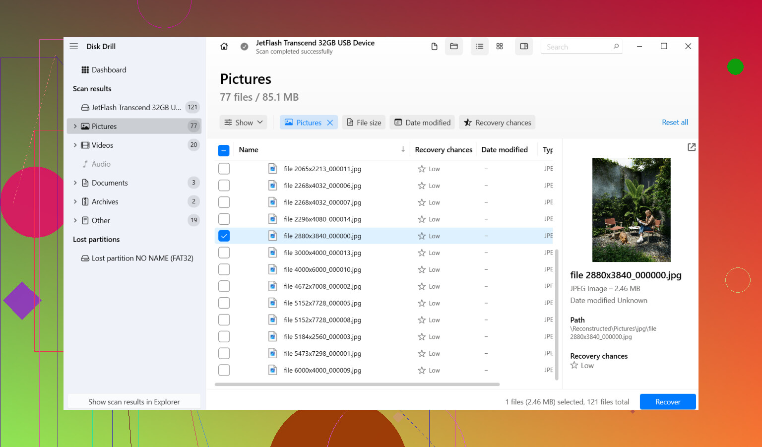

  3. Sélectionnez la carte SD dans l’application et cliquez sur Rechercher les données perdues.
  4. Lancez l’Analyse universelle. Pour les cas de photos supprimées, c’est généralement celle que je choisirais en premier.
  5. Laissez l’analyse se terminer, puis prévisualisez ce qu’elle a trouvé. Si les aperçus s’ouvrent correctement, j’aurais plutôt confiance dans le bon déroulement de la récupération.
  6. Enregistrez les fichiers récupérés sur votre ordinateur ou sur un autre disque. Ne les réécrivez pas sur la même carte SD.

Si vous voulez une solution pratique, Disk Drill est un choix solide parce qu’il gère bien les formats photo Nikon et vous permet de prévisualiser les fichiers récupérables avant de les enregistrer. Cette partie prévisualisation est plus importante que les gens ne le réalisent. Si les aperçus semblent endommagés, les fichiers peuvent l’être aussi. Je récupérerais vers votre ordinateur ou un disque externe, jamais vers la même carte SD. C’est assez évident, mais les gens le font encore.
