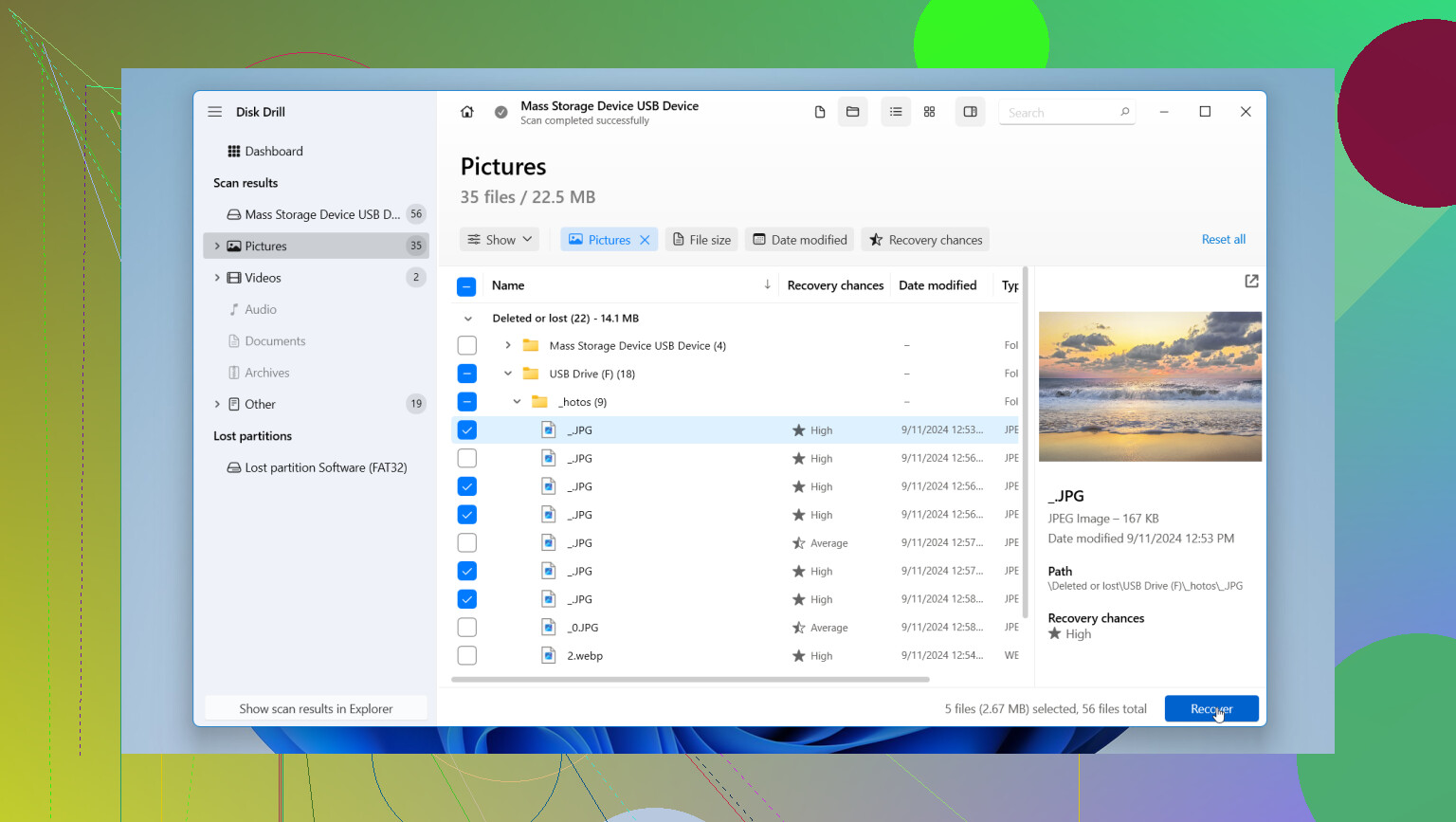

Det som fungerade bättre för mig var Disk Drill. Jag säger inte att det är magi. Jag säger att det var det jag kunde ge till en vanlig person utan att förvänta mig en röra efteråt. Några skäl till att jag fortsätter tipsa folk om det:
  1. Det låter dig skapa en avbild av enheten först. Jag gillar den här delen mest. Du gör en byte-för-byte-kopia av USB-minnet och skannar sedan kopian i stället för att hamra på originalenheten. Om flashminnet är halvdött spelar det stor roll.
  2. Du får förhandsvisningar före återställning. Jag kunde öppna foton, kontrollera dokument och se om skanningen hittade rätt saker innan jag sparade något. Sparar tid. Sparar gissningar också.
  3. Det håller saker bättre organiserade. Jämfört med de gratis kommandoradsverktygen gjorde det ett bättre jobb med att behålla mappstrukturen och identifiera filtyper. Det fungerar också med BitLocker-krypterade enheter, vilket hjälpte ett av mina äldre backupminnen.

Om enheten monteras utan problem är din bästa chans filåterställning till en annan dators disk, inte till själva USB-minnet. Disk Drill är ett bra val för raderade filer från ett USB-minne eftersom det hanterar vanliga filsystem bra och snabbt visar vad som fortfarande finns kvar. Jag gillar inte betalda verktyg i allmänhet, men tid spelar roll, och att sortera rå output från gratisverktyg blir snabbt tröttsamt.
Gör så här:
  1. Anslut USB-minnet, kopiera inte något till det.
  2. Skanna det med Disk Drill.
  3. Förhandsgranska dokument och foton först.
  4. Återställ filer till din PC eller en extern HDD, aldrig tillbaka till samma minne.
  5. Kontrollera att filerna går att öppna innan du gör något annat.
För arbetsdokument, leta efter DOCX, XLSX, PDF. För foton, kontrollera JPG, PNG, HEIC, RAW. Om namnen är borta, sortera efter filtyp och datum. Det sparar mycket tid tbh.

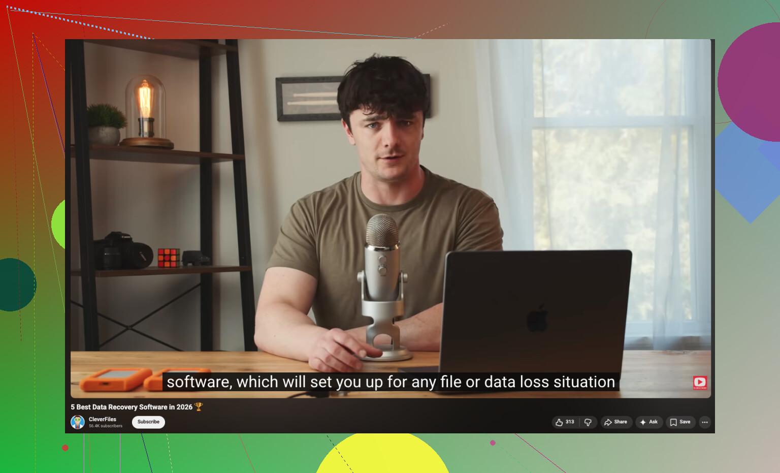

Om du också vill ha en snabb genomgång är den här videon helt okej:
titta på den här guiden för filåterställning från USB
