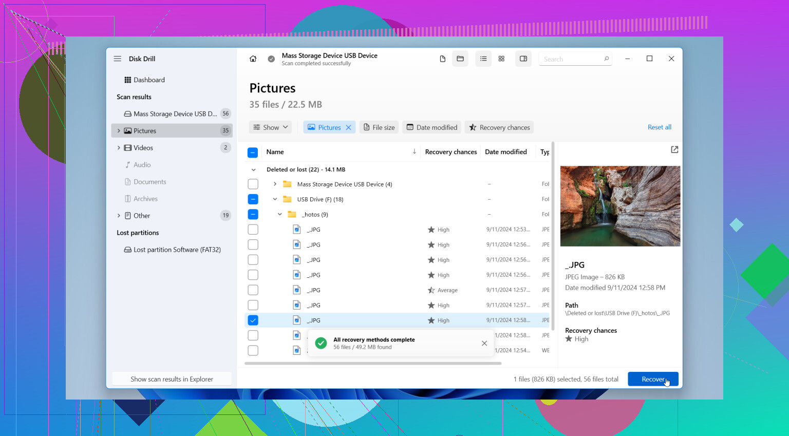

  4. Scan kortet
    Åbn Disk Drill, vælg CF-kortet, kør en fuld scanning, og lad den blive færdig.
  5. Forhåndsvis det, den finder
    Hvis dine billeder eller klip kan forhåndsvises uden problemer, er dine chancer bedre.
  6. Gendan filer et andet sted
    Gem dem på din pc, en ekstern SSD eller et andet drev. Skriv aldrig gendannede filer tilbage til det samme CF-kort.
