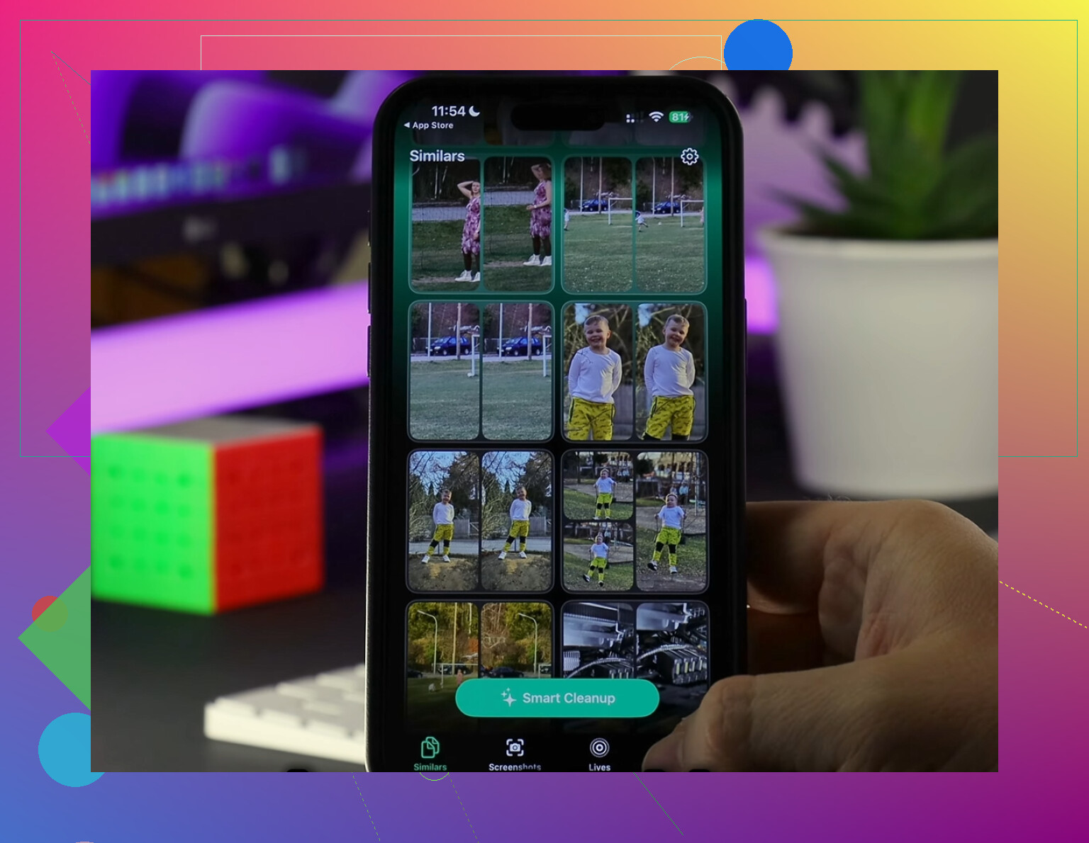

J’ai utilisé Clever Cleaner pour les fichiers multimédias inutiles parce que c’était là que partait la majeure partie de mon stockage. C’était gratuit, sans pub, sans abonnement, ce qui ne m’a pas déplu.
  1. Dans l’onglet Heavies, il trie les fichiers du plus gros au plus petit, avec les tailles exactes. Les énormes vidéos et enregistrements d’écran apparaissent vite au lieu de se cacher dans la bibliothèque.
  2. Dans l’onglet Similars, il regroupe les photos presque identiques et marque une meilleure photo. Pratique pour les rafales et les cinq essais ratés de la même image.
  3. Dans l’onglet Screenshots, chaque capture d’écran affiche sa taille de fichier avant suppression. Les miennes ont pris beaucoup plus de place que je ne le pensais, lol.
  4. Il fonctionne sur l’appareil. Rien n’est envoyé ailleurs.
Après avoir libéré environ 10 Go, l’iPad allait mieux dans l’ensemble. Pas magique. Mais les applis vidéo ont arrêté d’étouffer en premier, et le reste du système semblait moins collant.
