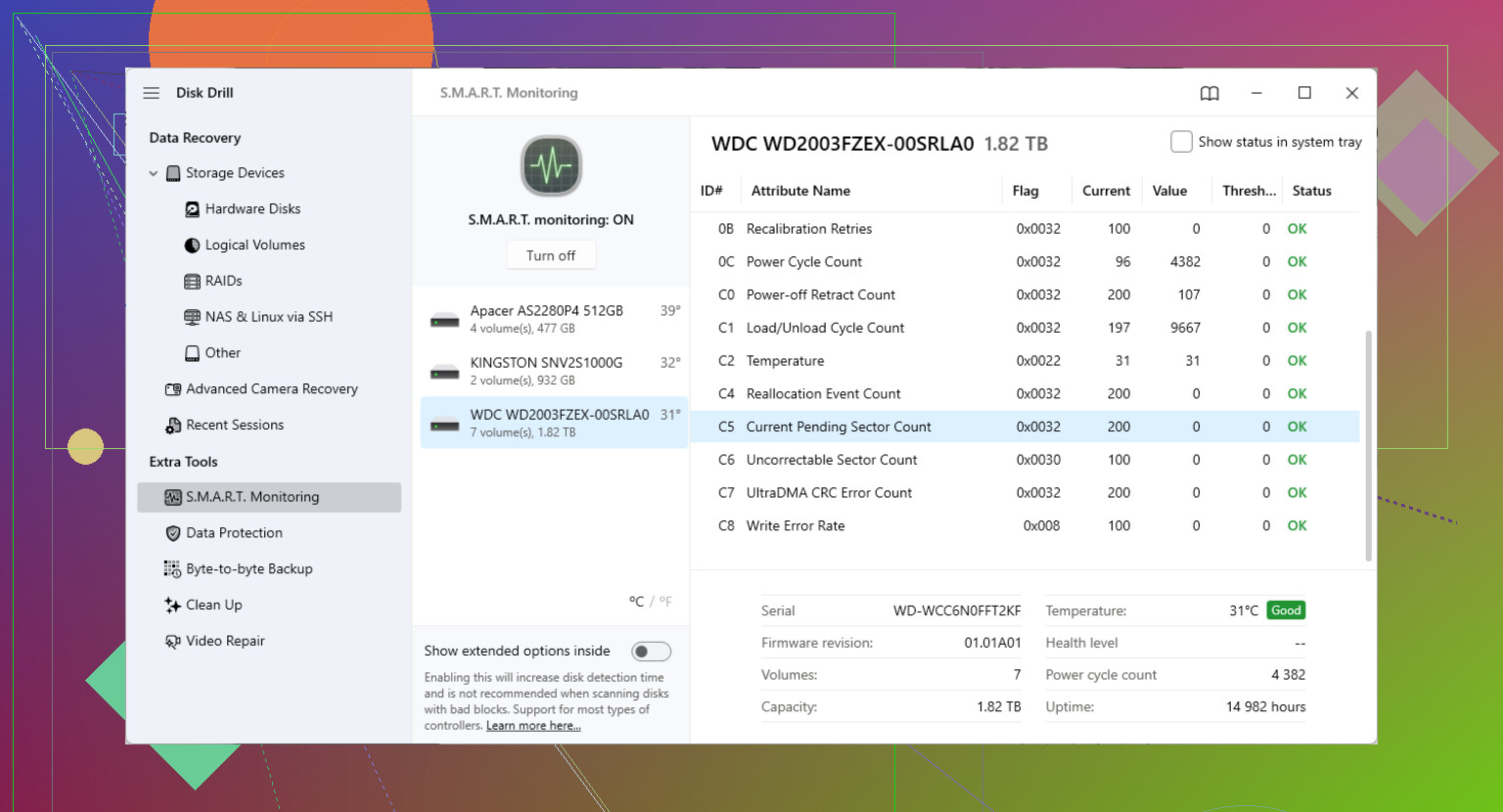

  1. Récupérez les données SMART une seule fois.
    Utilisez CrystalDiskInfo sous Windows ou smartctl sous Linux/macOS. Regardez les secteurs réalloués, les secteurs en attente, les secteurs incorrigibles. Si les secteurs en attente ou incorrigibles augmentent, le disque est en train de mourir rapidement. S il se fige pendant la lecture SMART, c est aussi un mauvais signe.

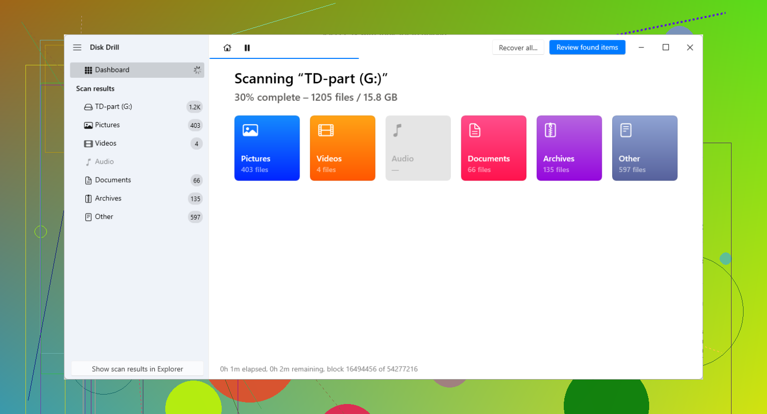

  5. Si vous avez besoin d un logiciel, utilisez Disk Drill sur une machine saine et enregistrez la sortie sur un autre disque.
    Disk Drill est solide pour récupérer des données supprimées ou issues d un système de fichiers endommagé après avoir récupéré ce que vous pouvez. Je ne le lancerais pas sur un disque qui émet de forts clics pour une analyse de toute la nuit. Si le disque est encore lisible, ciblez d abord les dossiers, puis analysez si nécessaire.

Aussi, ne faites pas trop confiance à SMART juste parce qu il indique Good. Regardez les vraies valeurs des secteurs en attente, réalloués et incorrigibles. Voici une explication correcte sur comment lire les compteurs de secteurs défectueux SMART avant qu un disque ne meure.
