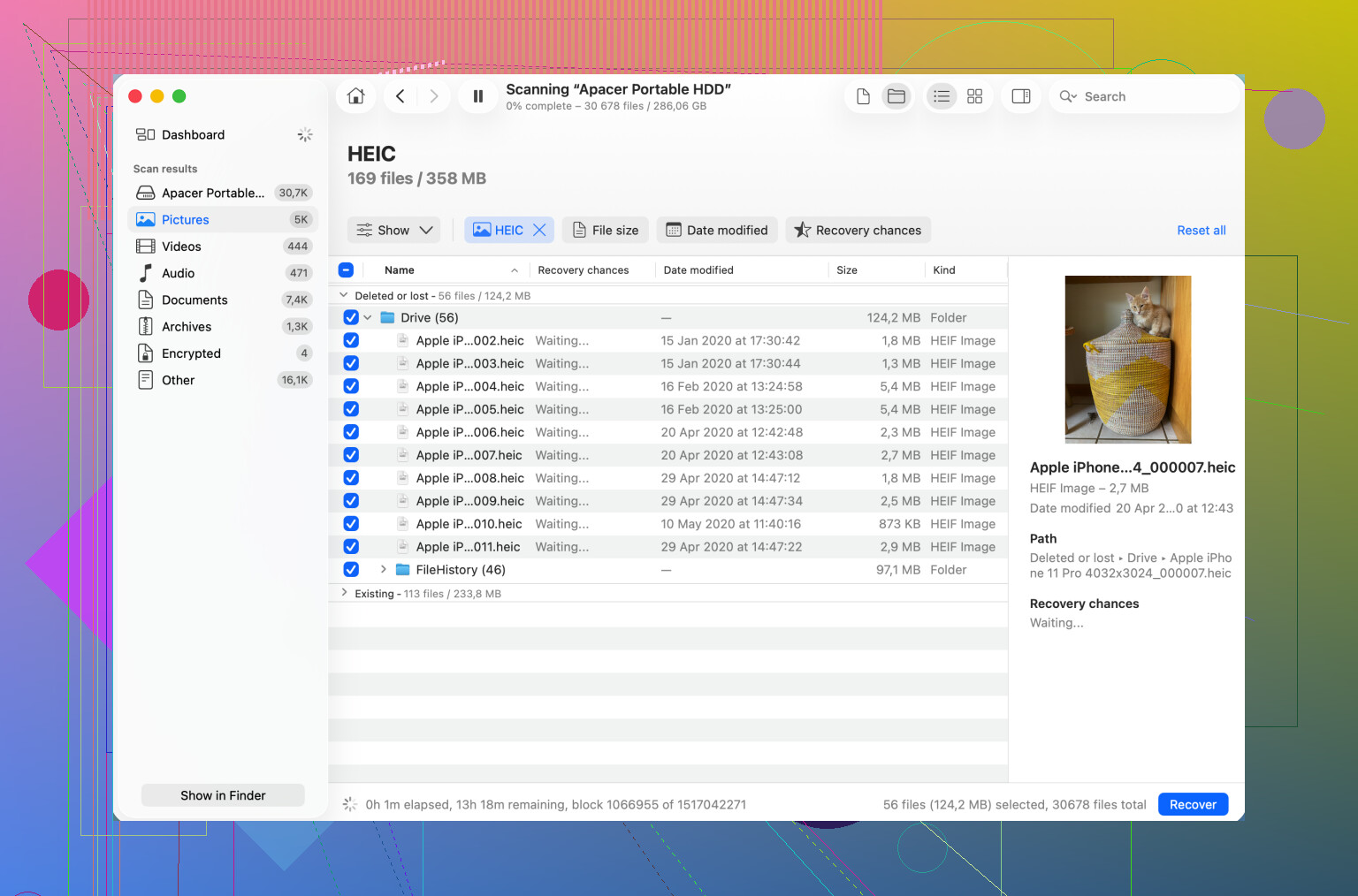

Se non c’è un backup utilizzabile, passa allora al software di recupero. Uno strumento come Disk Drill può analizzare i comuni file system Mac come APFS e HFS+, e supporta sia le scansioni del file system sia le scansioni per firma dei file.
Questi due tipi di scansione funzionano in modo leggermente diverso. Una scansione del file system cerca di ricostruire i record eliminati, inclusi nomi, cartelle, percorsi e altri metadati. Una scansione per firma esamina l’archiviazione grezza alla ricerca di modelli di file riconoscibili. Può comunque trovare file quando le informazioni della directory sono danneggiate, ma i nomi originali dei file e la struttura delle cartelle potrebbero mancare.

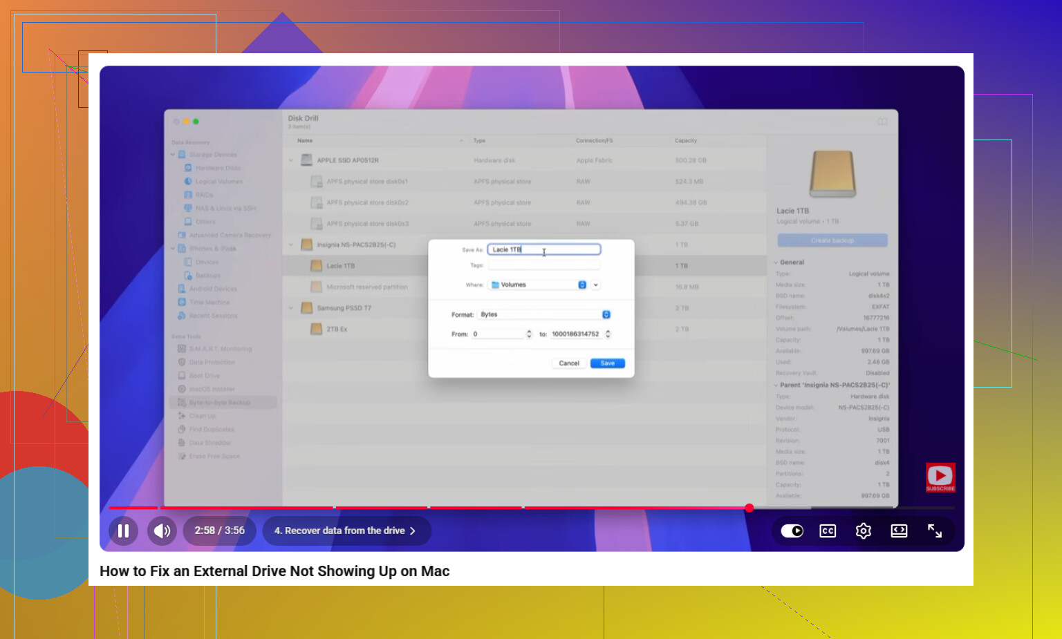

Se l’unità sembra instabile, non continuare a martellarla con scansioni. Letture lente, scomparsa dal sistema, errori di I/O o disconnessioni casuali possono indicare un dispositivo in avaria. In quel caso, crea prima un’immagine settore per settore o byte per byte, poi analizza l’immagine invece dell’unità originale. Questo evita letture aggiuntive sull’hardware guasto e ti offre una copia stabile su cui lavorare.

Il fatto che Utility Disco non funzioni non significa che i file siano spariti, e non significa nemmeno che dovresti fare clic su Inizializza, Inizializza o correggere ogni avviso che macOS ti mostra. Prima del software di recupero, proverei i noiosi controlli hardware: un cavo diverso, una porta diversa, nessun hub USB e, se è un’unità SATA nuda, un box esterno o una dock diversi. Un adattatore difettoso può sembrare esattamente come un disco in fin di vita. Se ancora non si monta ma compare in Utility Disco o in diskutil list, allora sì, prima creane un’immagine se possibile e analizza l’immagine con qualcosa come Disk Drill invece dell’originale. Se l’unità non compare affatto, fa rumori o si disconnette durante la lettura, smetti di testarla. A quel punto la soluzione fai da te economica può trasformare un recupero fastidioso in uno molto peggiore.

Non sono del tutto d’accordo con l’idea che creare un’immagine sia sempre la prima mossa in ogni caso. È la risposta tecnica più sicura, ma se l’unità riesce appena a rimanere online e riesci a vedere brevemente le cartelle, io prenderei prima le cose più importanti su un altro disco. Foto, documenti, cartelle di progetto, qualsiasi cosa non possa essere sostituita. Una clonazione completa può richiedere ore e potrebbe interrompersi a metà. Se l’unità è abbastanza stabile, allora sì, clonala o creane un’immagine e analizza il clone con Disk Drill o un’altra app di recupero invece di stressare l’originale.
