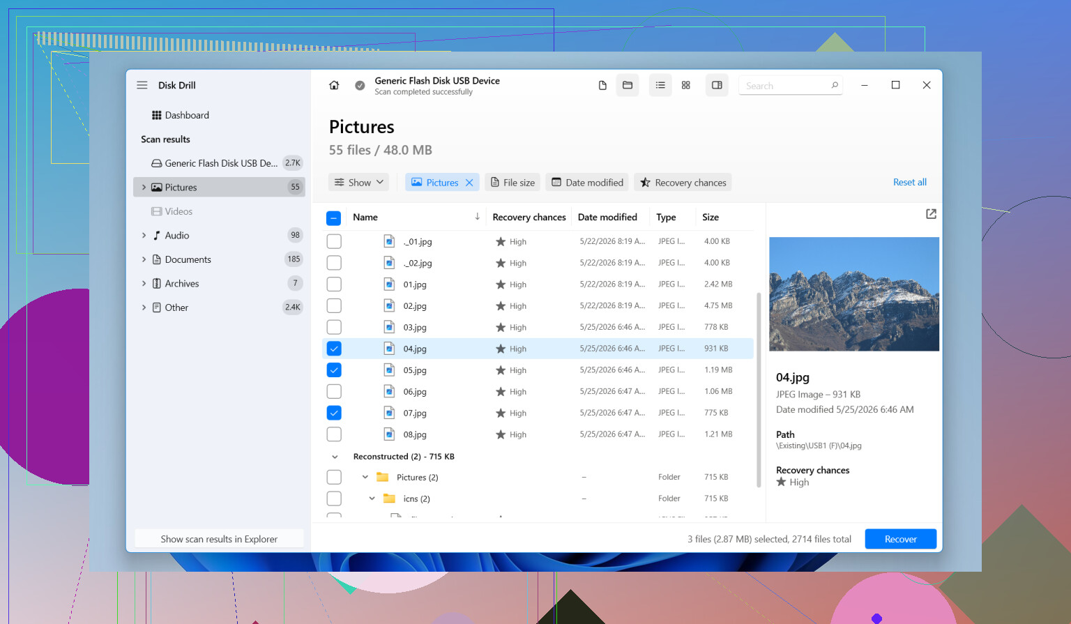

Ben Disk Drill ile başlardım. Bunu DSLR kartlarında, Android telefonlardan çıkan microSD kartlarda, drone kartlarında ve RAW durumuna geçen ya da düzgün bağlanmayı bırakan birkaç kartta kullandım. Eski kurtarma uygulamalarının bazılarına göre uğraşması daha kolay ve basit silme geri alma işlerinin ötesine geçiyor.
Ucuz kurtarma araçlarının çoğu yalnızca dosya sistemi hâlâ büyük ölçüde sağlamsa ve silme işlemi yeniyse iyi iş çıkarır. Bu araç ayrıca dosya imzalarını da tarar, bu yüzden biçimlendirme, bozulma veya bölüm hasarından sonra daha iyi şansı vardır. SD kartlarda bu önemlidir, çünkü arızaları dağınık şekillerde olur.

  3. Disk Drill'i kurup açın.
  4. Sürücü listesinden SD kartı seçin.
  5. “Kayıp verileri ara” seçeneğine tıklayın ve tarama modunu seçin.
  6. Taramanın tamamen bitmesine izin verin. Derin taramalar genelde daha fazlasını bulur.
  7. Resimler bölümünü kontrol edin ya da JPG, PNG, CR2, NEF, ARW veya DNG'ye göre filtreleyin.
  8. Kurtarmadan önce dosyaları önizleyin.
  9. Kurtarılan dosyaları başka bir sürücüye kaydedin, asla aynı SD karta geri kaydetmeyin.
Önizleme adımı çok yardımcı olur. Bir fotoğraf tarama sonuçlarında temiz şekilde açılıyorsa, bunu genelde kurtarılan dosyanın kullanılabilir olacağına dair iyi bir işaret sayarım. Kusursuz değil ama makul bir gösterge.
