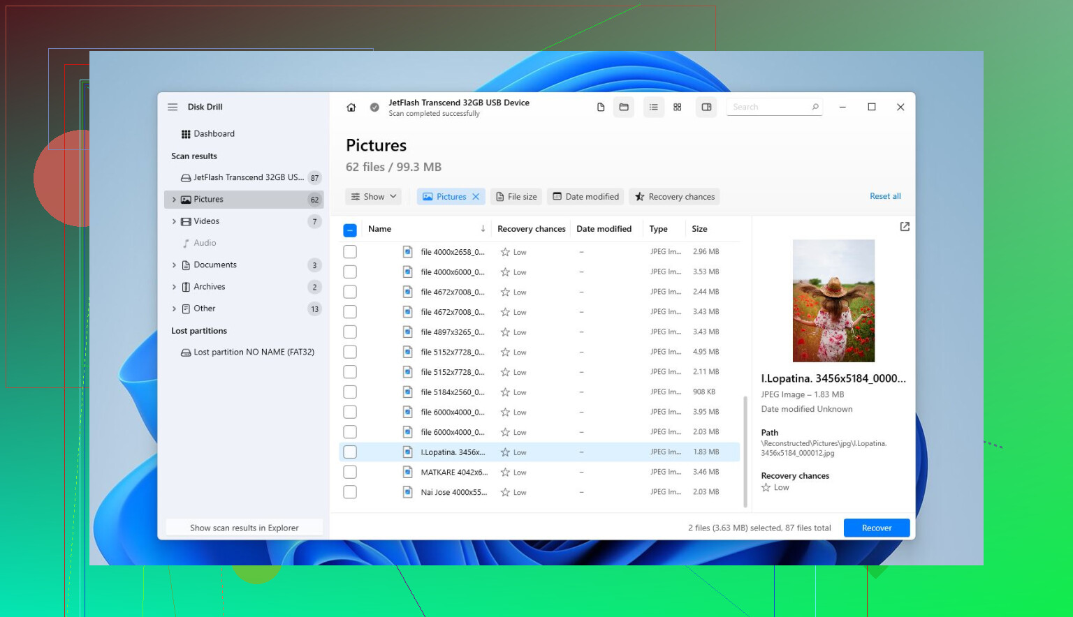

Windows veya macOS sürücüyü hâlâ algılıyorsa, onarım araçlarını çalıştırmadan önce kurtarma yazılımı kullanırdım. exFAT sürücüler için Disk Drill ile iyi sonuçlar aldım. Yanlışlıkla silme, bozulma ve birçok hızlı biçimlendirme durumunu ele alabilir.

  3. Kaydetmeden önce kurtarılabilir dosyaları önizleyin. Fotoğraflar, videolar veya belgeler önizlemede açılıyorsa bu genellikle iyi bir işarettir.
