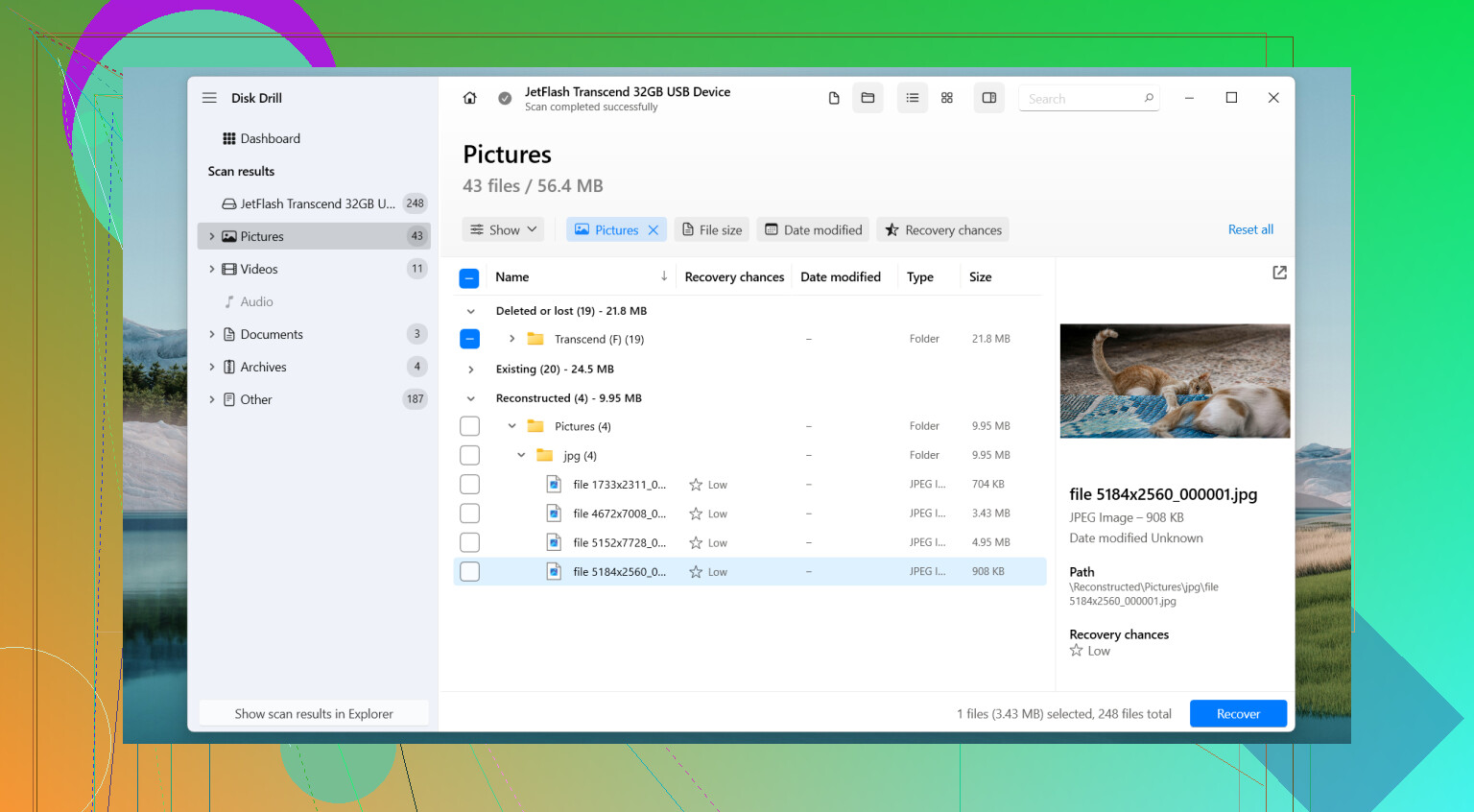

Bu tür bir iş için Disk Drill kullanırdım.
Hasarlı USB belleklerde onda sevdiğim şey basitti. Yalnızca dosya sisteminin sağlıklı olmasına bağlı değildir. Windows sürücüyü normal şekilde açmayı reddettiğinde bile, çoğu zaman doğrudan aygıtı tarar ve ham veriden dosyaları yeniden oluşturur. Benim kullanımımda klasör yapısı birçok diğer kurtarma uygulamasına göre daha iyi geri geldi ve önizleme aracı zaman kazandırdı çünkü dosyaları dışarı kopyalamadan önce sağlam olup olmadıklarını kontrol edebiliyordum.
Atlamayacağım kısım
Byte-to-Byte Backup özelliği burada onu kullanmamın ana nedeni olurdu.
Flash bellek kararsızsa, onu tekrar tekrar taramak kötü bir fikirdir. Önce tam bir imaj alırdım, sektör sektör, ve bunu başka bir yere kaydederdim. Sonra kurtarma işlemini USB bellek üzerinde değil, imaj üzerinde yapardım.
Bu size sürücünün mevcut durumunda donmuş bir kopyasını verir. USB daha sonra kötüleşirse, ki bazıları kötüleşir, yine de elinizde çalışabileceğiniz bir şey olur. Bunu yıllar önce ucuz bir 64 GB bellekle zor yoldan öğrendim. İki kez bağlandı, sonra aktarımın ortasında kaybolmaya başladı. Erken aldığım imaj, dosyaların çoğunu geri alabilmemin tek nedeniydi. Klasör adlarındaki yazım hatalarıyla birlikte.
Kullanacağım sıra
  1. Disk Drill’i yükleyin.
  2. USB sürücüsünü takın.
  3. Byte-to-Byte Backup seçeneğini açın.
  4. USB’nin tam imajını oluşturun ve bunu farklı bir diske kaydedin.
  5. İmajı Disk Drill içinde bağlayın veya ekleyin.
  6. İmajı tarayın.
  7. Bulduklarını önizleyin.
  8. Önem verdiğiniz dosyaları başka bir depolama aygıtına kurtarın.
Aynı USB’ye geri değil. Kulağa bariz geliyor biliyorum ama insanlar bunu yapıyor.
